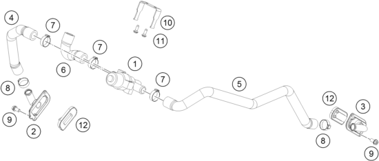

Message par stuntextreme13 Mar 1 Avr 2014 - 22:47
Si sa reste un lc8 donc sls toujours présent, d’ailleurs si on supprime le cata il faut supprimer le système sinon détonation dans le système échappement à la décélération suite à une grosse accélération et ce n'est pas bon pour les soupapes.
DB KILLER AMOVIBLES sur AKra 1190 ADV - Page 6 X325.gif,q1384977864.pagespeed.ic.twbdniocNz
http://www.megaserviceshop.com/vues_eclatees-325-secondary_air_system_sas-495-aaij_adventure_abs_grey_fr_.html

Message par Cobburn Mer 2 Avr 2014 - 7:21
stuntextreme13 a écrit:Si sa reste un lc8 donc sls toujours présent, d’ailleurs si on supprime le cata il faut supprimer le système sinon détonation dans le système échappement à la décélération suite à une grosse accélération et ce n'est pas bon pour les soupapes.
Ben moi sans decatalyser mais en ayant viré les dbkillers de l Akra ça pète grave à là décélération...
Depuis j ai remis une chicane (pour le bruit) et ça pète beaucoup moins mais encore un peu...c est quelle pièce sur le schéma ??

Message par stuntextreme13 Mer 2 Avr 2014 - 8:52
Il faut mettre des plaque à la place de la pièces 2 et 3 mais garder le système car sinon je pense qu'il va y avoir une erreur sur le tableau de bord sur la superduke il fallait modifier avec tune ecu une option sls supprimer pour pas avoir d'erreur.
DB KILLER AMOVIBLES sur AKra 1190 ADV - Page 6 Kit-pour-demontage-des-soupapes-sls
Normalement ce système est là pour réinjecter de l'air frais pour le catalyseur, quand il est supprimer sa enflamme les vapeurs d'échappement d’out les pétarades qui ne sont pas bonne pour les soupapes.
