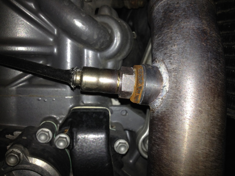

Message par ktm.street-tracker Ven 15 Jan 2016 - 6:57
Voila maintenant la sonde d'origine  avec sa bague d'adaptation ( qui a rouillé ,la salope !   gommer les à coups des 690 dernière génération - Page 9 802960   )
gommer les à coups des 690 dernière génération - Page 9 Img_1215

Cronos a écrit:D'après ce que j'ai compris, sous 5000 tr, ça n'est pas la carto qui gère l'enrichissement mais la sonde via l'ECU.
Donc pour gommer les à-coups dans le petit régimes (sous 5000 tr donc) il faut leurrer les informations transmises par la sonde pour légèrement enrichir le mélange.
J'ai bon?
EXACT ! gommer les à coups des 690 dernière génération - Page 9 750212

TRE a écrit:j'ai acheté la même sur EBay , mais en inox :)
http://www.ebay.fr/itm/Lambdasonde-Gewinde-Adapter-1-4301-V2A-Edelstahl-M18x1-5mm-M12x1-25mm-/271977054457
mais avec ta diode et te résistance en fait tu dérègles un peu ton injection, c'est pour ça que c'est plus souple.
pourquoi ne pas avoir laissé ta carto sur mesure qui doit être optimum , et plutôt jouer avec le potentiomètre du bac à batterie qui te permet de passer en mode balade ?
Tu n'as pas tort !
Le moment ou la moto a marché le plus fort ,c'était en configuration sans (faux)  réservoir ...
le K&N se retrouve alors à l'air libre et il admet plus d'air : j'avais eu l'idée de faire un conduit d'air forcé dans le tunnel du faux reservoir ,mais y a pas vraiment la place ... gommer les à coups des 690 dernière génération - Page 9 171110
Une de mes idées est de fabriquer un autre habillage très différend et de pouvoir passer de l 'un à l'autre   gommer les à coups des 690 dernière génération - Page 9 347272
 Tu as tout à fait raison  !
Dans mon cas particulier ,la meilleure config ,est :
Sonde Lambda pour l'onctuosité en bas et carto au banc pour le reste  !
Car avec la diode ,la conso montait de 20 % au moins ... https://2img.net/u/3416/50/73/86/smiles/1362514450.gif
