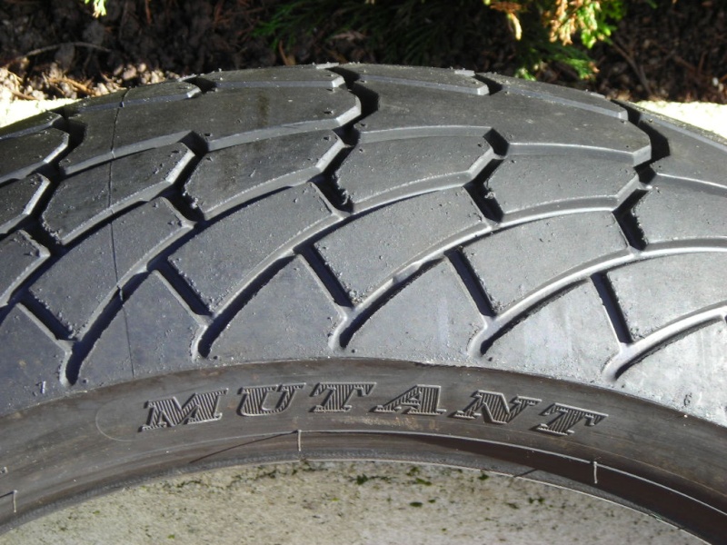

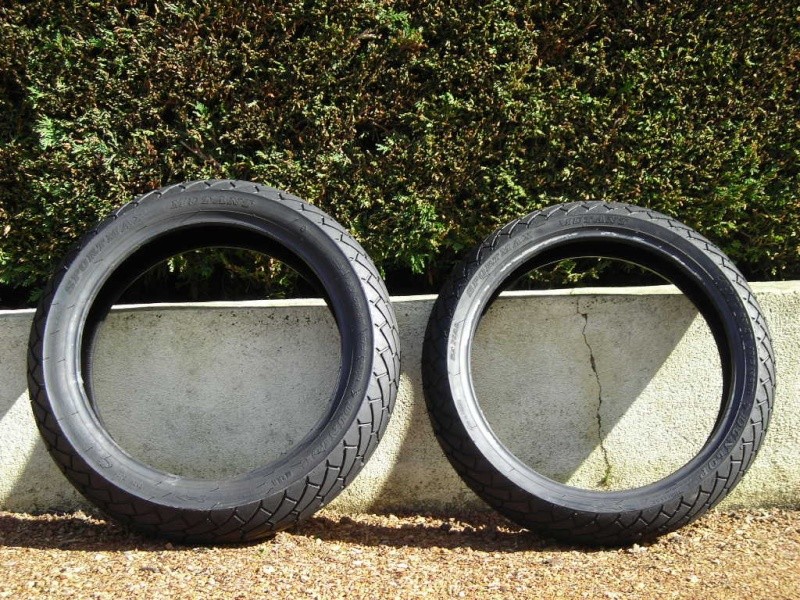

Merci pour le conseil car ce sont des pneus qui ont fait leurs premiers km en compétition sur piste, mais humide : ça doit limiter l'échauffement, non ?
Cela dit, si ce n'est pas trop gênant pour la suite, ça reste tentant à ce prix-là !

Re: Dunlop Mutant
Je pense aussi, mais on verra bientôt à l'usage.
Les voici, les voilà :
