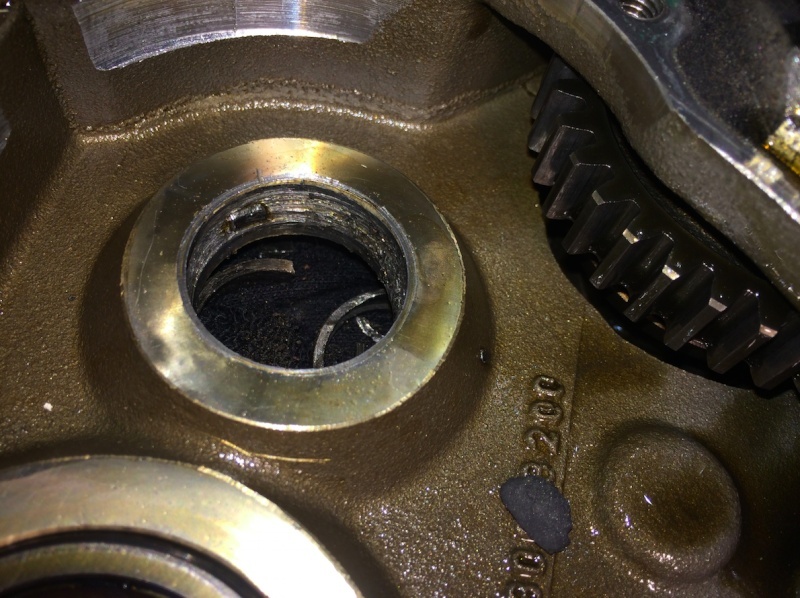

Salut à tous, alors voila, aujourd'hui, j'ai démonté le KTM pour rechercher la panne.
Voila le tas de pièces que fait un duke II une fois mis en pièces.
Et voici le moteur ouvert (powwaaaa le travail pour faire ça)
Et voilà ce qui a lacher. C'est le roulement qui tiens la boite dans le carter moteur qui s'est cassé en morceau. Du coup, arbre primaire de boire HS, carter moteur qui ne peux plus recevoir de roulement car il est trop abimé. Lundi je vais voir, si c'est possible de le réusiner, et cb couterais un arbre de boite en sachant que je dois racheter un kit joint complet, une distri et un piston temps que le moteur est déposé. Je crois que ça sent le roussi pour le Duke :s

bravo, sacré boulot. j’oserais jamais tout mettre en piècesssssssssssss comme ça.
au moins, tu a trouvé la panne.
reste plus qu'a réparer et tout remonter.
bon courage.

bon , comme dit Abel , mois aussi j oserait plus faire ça !!!!
en tout cas chapeau Monsieur ....
c est pas tout , tu as trouvé la cause Racine (je sais ça fait pompeux mais c est a la mode !!!)
que dois tu changer , Axe , Carter et Roulement ????

ha ! ben au moins toi quand tu cherche une panne tu ne fait pas semblant
pour moi ton carter est réparable il y a de la matière tu réalèse et tu bague comme ça tu peut remettre un roulement en cote origine.
en revanche c'est pour te centrer que c'est coton.

Alors il y a une boite d'usinage a 50 bornes de chez moi qui me réusine le carter et qui met une bague pour une centaine d'euros. Après pour changer l'axe je suis septique, j'ai peur que des morceaux de roulements ai abimé le reste de la boite sans que ce soit visible à l'oeil nu.
Mais il y une très bonne nouvelle qui viens d'arriver. J'ai trouvé un bas moteur complet pour 160€, j'achète ça, un kit joint, un piston neuf (par sécurité) et c'est repartit.....

je sais pas si tu l'a déjà dis quelque part, combien de bornes la moto ?

Elle a 26000km

Re: Moteur qui cale 640 Duke II
magiq'lolo a écrit:Elle a 26000km
et le bas moteur que tu achètes il est estimé a combien de kilomètres ???

D'après le vendeur 18000km, après c'est d'après le vendeur ;-)

Ca y est , le Duke et de nouveau sur les routes =D
Du coup j'ai acheté un moteur complet 19000km que j'ai installé dans mon Duke. Je vais revendre rte les pièces qui était bonne sur mon moteur comme ça le moteur acheté ne devrais pas me couter très chère.
