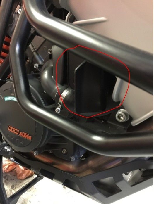

C'est quoi que tu as mis dessus?
Tu pourrais détailler STP.

c'est du ruban thermique pour échappement tout simple. Je l'ai pris couleur graphite pour le look. Les colliers sont des auto serrant en inox.
Il existe des packs partout sur le net et les tutos aussi. Il suffit de mouiller le ruban, l'enrouler en serrant autour du pot.
j'ai pris le mien chez Britishlegends, un pack à 40-45€ bande + 10 colliers.

ninoushubs a écrit:c'est du ruban thermique pour échappement tout simple. Je l'ai pris couleur graphite pour le look. Les colliers sont des auto serrant en inox.
Merci! je vais voir les tutos.
T'as démonter pour le mettre?

pas besoin de démonter. Un peu de doigté pour le passage autour de la sonde lambda c'est tout

Beau travail, c'est propre.
J'avais vu cette solution sur Advrider mais oublié de partager, oups.
Certains ont aussi fait le catalyseur.

ninoushubs a écrit:voilà ma version. Ok c'est moins joli que le gauffrage de la 1290 mais c'est hyper efficace. Fini le mollet droit qui chauffe.
perso j'ai jamais de chaleur à droite mais plus sous les fesses et a gauche ???

oui je me suis trompé de côté ! c'est bien le gauche qui chauffait. j'ai fait un tour ce WE on sent moins la chaleur.

Oui. J'ai aussi rajouté entre temps les éléments plastiques derrière le radiateur, les écopes de réservoir et vers la selle.
Le ruban ne bouge pas ça tient bien.

moi j ai pas eu d alerte par contre depuis que j ai monter l écope de ventilo avec la protection de l échangeur je trouve que l huile mets plus de temps a descendre en température !!! 94] ce weekend ds les bouchons de la rocade de Bdx !!!!
Re: Remontées de chaleur
Pierrot, dans ton cas c'est assez normal puisque tu empêches le flux d'air de circuler autour des ailettes.
D'ailleurs, cet "échangeur" ne serait-il pas un radiateur d'huile ?
Si oui comme je le pense, la protection que tu as monté n'est à mon avis pas une bonne chose pour le refroidissement.
