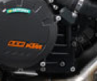

Message par KTMich Lun 15 Sep 2014 - 8:37
Sa suinté à quel niveau exactement? si tu veux bien, pourrais tu indiquer l'endroit sur une photo.

Message par lebison Lun 15 Sep 2014 - 9:21
durée de vie et fiabilité moteur SD 1290 Captur10
Ca transpirait à l'intérieur des nervures, entre la première et deuxième en partant de celle du haut .
