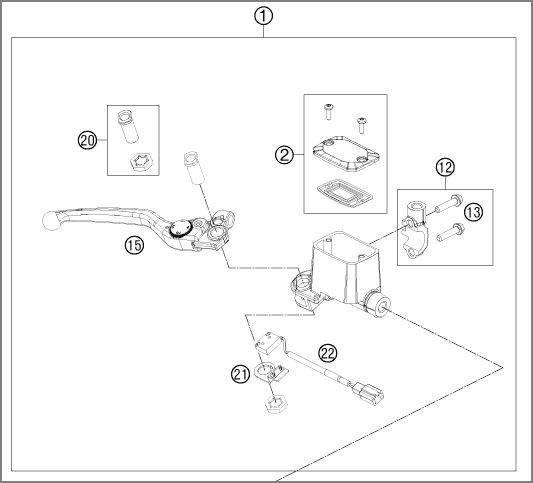

 Bonjour à tous , suite au démontage de mon levier de frein avant j'ai été incapable de remonter correctement le microswitch de stop , moralité mon feu stop est allumé tout le temps , pas génial .alors soit j'ai cassé le palpeur du microswitch ,( dans mon cas il est trés court  , voir photo) , soit il y avait un pion de liaison levier/contacteur , que j'ai perdu au démontage ...quelqu'un pourrait me dire si mon switch est correct , avant que j'en commande un ?

a priori pas de pièce supplémentaire

peut etre un mauvais positionnement ??

Oui il y a un petit pion qui a du tomber

OK merci , ce qui est bizarre c'est qu'effectivement on le voit pas sur l'éclaté crossroads , d'ou mon égarement . Du coup je m'en vais confectionner un nouveau pion dans un jet d'alu . encore merci pour vos réponses .
