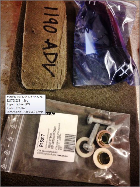

Message par PIERROT Lun 15 Déc 2014 - 18:15
voila le kit de Remise a hauteur qui comprend rondelle d amortisseur de direction , bague d amortisseur Arrière , vis de béquille centrale et durite de remplissage d huile .
ça date d un an !!

Message par Guy13Aix Lun 15 Déc 2014 - 18:19
Oui Pierrot, mais je parlais de la verif de Barba.... Sur sa bécane
Je connais cette photo que tu avais publié.
