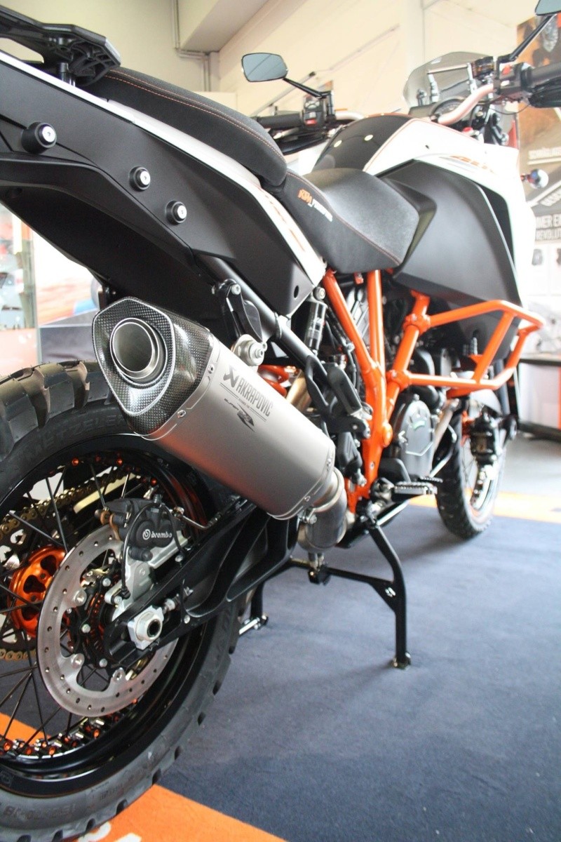

Message par PIERROT Dim 22 Mar 2015 - 10:01
alors oui confirmation en photo
Akra 1190 compatible 1290 Super Adventure ? - Page 2 42f58410
Akra 1190 compatible 1290 Super Adventure ? - Page 2 Banier10
Akra 1190 compatible 1290 Super Adventure ? - Page 2 Empty Re: Akra 1190 compatible 1290 Super Adventure ?
Message par JMP Dim 22 Mar 2015 - 17:56
Excellent Pierrot !!! Merci bcp !
J'ai l'akra dans le garage, plus la 1190R, vendue, et j'attends la 1290 avec une impatience non dissimulée !!!!

Message par JMP Mar 19 Mai 2015 - 21:36
Confirmation live : 1290 livrée il y a 1 semaine et demie, rodée, et Akra de la 1190 R monté lors de la révision des 1000 kms.
Fit parfait, aucun pbm !

c'est exactement ça...une petite patte de fixation à faire.
perso j'ai un origine de SD un peu trafiqué pour qu'il fasse moins de bruit.
attention , pour les utilisateurs de valises PP , on ne peut pas faire n’importe quoi sinon ça frotte.
