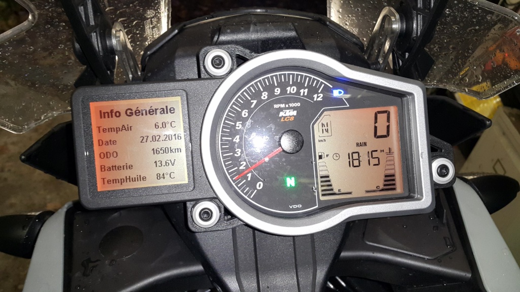

Message par Invité Sam 27 Fév 2016 - 19:47
schémas élect. 1190 adv pour pose Capteur Temp. Huile sur 1050 Adv. - Page 3 20160218
voila,
suite et fin de ce post. schémas élect. 1190 adv pour pose Capteur Temp. Huile sur 1050 Adv. - Page 3 347272
