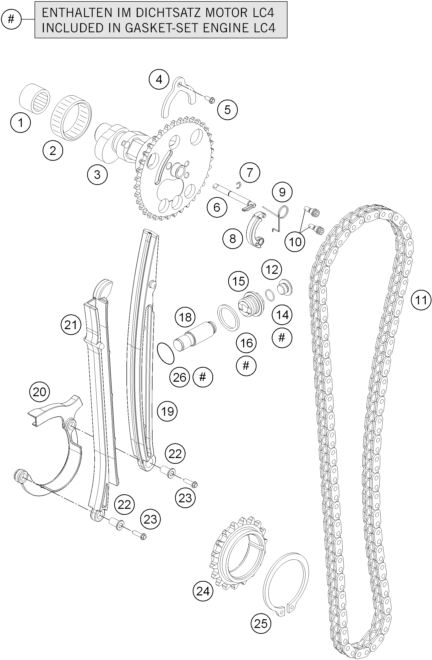

Une petite précision. Sur les 690, il y a un cylindre avec un ressort à l'intérieur. Cela sert à maintenir une certaine pression d'huile. La longueur du ressort est à vérifier car c'est une pièce d'usure. Si le ressort est devenu trop court, la pression d’huile est moindre et donc le tendeur appui moins sur le guide.

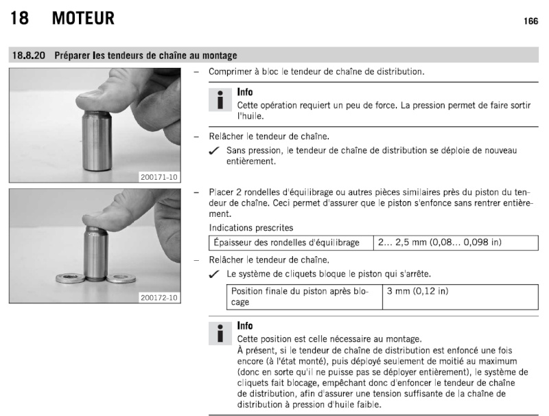

djphil2146 a écrit:Une petite précision. Sur les 690, il y a un cylindre avec un ressort à l'intérieur. Cela sert à maintenir une certaine pression d'huile. La longueur du ressort est à vérifier car c'est une pièce d'usure. Si le ressort est devenu trop court, la pression d’huile est moindre et donc le tendeur appui moins sur le guide.
La procédure de montage du tendeur donnée dans le manuel d'atelier sous entend qu'il y a aussi un ressort puisque "sans pression le tendeur se déploie de nouveau".
Néanmoins la moto étant neuve, ce ressort n'est à priori pas déjà usé.
barbaduke- VIP Pilote
Re: Distribution bruyante sur 1050
Je parlais des pièces 17 - 18 - 19 - 20
- 17 KTP_58038028000 PISTON CLAPET HUILE 10MM LC4 9
- 18 KTP_58538023000 RESSORT P. COMPR.5BAR ROUGE 01
- 19 KTP_58038022000 JOINT
- 20 KTP_0908120153 VIS
Ce que tu nous montres n'est pas le tendeur de chaîne de distribution, il n'agirait pas dans le bons sens de toute façon, ni au bon endroit..
Si je regarde les fiches, sur la 690 duke il est semblable à celui des 1190/1050, n°18

Ah oui j'ai compris, tu ne parlais pas du tendeur toi mais du piston de régulation de pression d'huile dans le circuit ;-)
