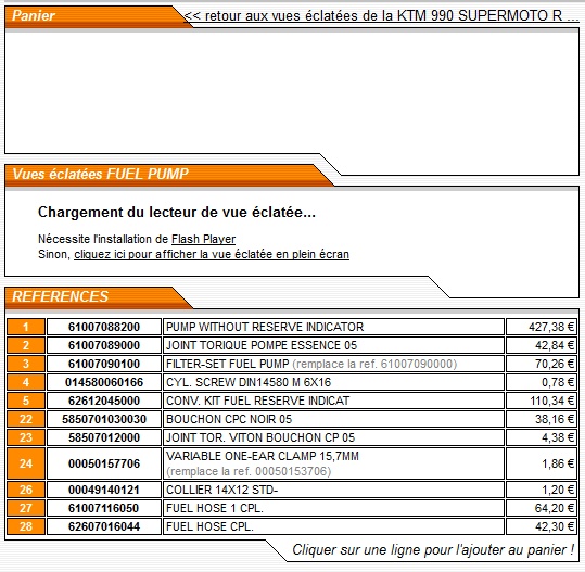

jean-marco83210 a écrit:oui je vais essayer d'en trouver une , par contre quelqu'un sait-il si la pompe de RC8 est la meme ?
Jette un oeil à ces éclatés, j'ai comparé smr 2009 et rc8 2009 a priori même référence de pompe :
http://www.cross-roads.fr/pieces_et_accessoires/vues_eclatees/motos_street/2009/990_supermoto_r_eu_/fuel_pump-11595.html
http://www.cross-roads.fr/pieces_et_accessoires/vues_eclatees/motos_street/2009/1190_rc_8_r_fr_/fuel_pump-11674.html
Pompe à essence RC8 2009
Pompe à essence 990 smr 2009

vince73 a écrit:jean-marco83210 a écrit:oui je vais essayer d'en trouver une , par contre quelqu'un sait-il si la pompe de RC8 est la meme ?
Tu as été plus rapide que moi...

Carrément une impression d'écran, c'est servi sur un plateau en or cette info ^^
