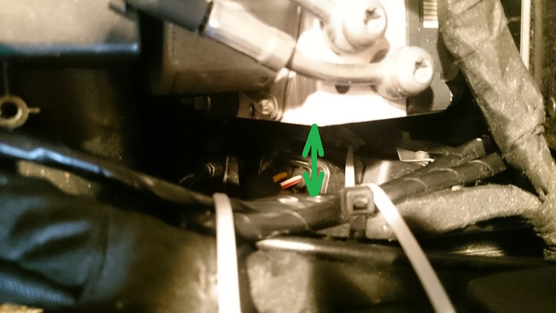

Message par Alpenstrasse Jeu 17 Nov 2016 - 17:38
Bon bin jetez un oeil sur la votre, par ce que je pense qu'elles ont toute le défaut....
Il faut juste prévoir une lanière d'électricien et un tournevis torx pour retirer le cache batterie, 1/2 heure de boulot.
Les fils sont carrément sur l'arrête vive du bloc hydraulique et sûrement contraints avec le cache batterie qui appuie dessus (là le cache est retiré)
Nouveau rappel constructeur Cam00110
Le V matérialise le bloc hydraulique
Nouveau rappel constructeur Cam00111
Pour encore mieux faire que de juste rattacher les 3 bouts de fil sur le gros faisceaux j'ai aussi modifié le passage du câble de commande de la serrure de selle mais pour ça il faut le débrancher de la serrure).
Les fils sont maintenant maintenus à 3 bons Cm du bloc et le passage du câble est plus naturel et dans le pire des cas il empêchera le contact des fils sur le bloc hydraulique.
Dans le cercle orange le nouveau bridage des fils...
Nouveau rappel constructeur Cam00112
