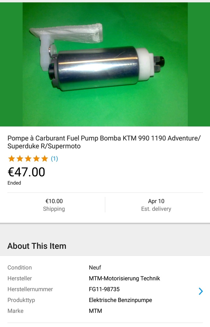

Message par RaduADV Sam 7 Avr 2018 - 17:00
Mise à jour tardive sur ce sujet, mon concessionnaire m'a dit qu' au testeur (ohm metre) la pompe donne une valeur en dehors du spec et l'ordinateur se met en protection. Donc probablement une pompe en fin de vie même si une fois démarrée tout semble ok.
Du coup, au lieu de payer 400 balles pour l'ensemble ktm, j'ai choisi 50€ pour juste la pompe électrique, neuve sur ebay. J'ai l'ai démonté et installé moi même, c'est pas compliqué, juste prendre son temps.
Marche nickel depuis 5 mois.
Voilà la pompe sur ebay, de l'extérieur elle est quasiment identique.
HELp ! Problème sur 1190 Adventure 2014 "ERREUR POMPE A ESSENCE" - Page 2 20180411

Combien de km a ta moto pour avoir une pompe a essence fatiguée?
RaduADV a écrit:Mise à jour tardive sur ce sujet, mon concessionnaire m'a dit qu' au testeur (ohm metre) la pompe donne une valeur en dehors du spec et l'ordinateur se met en protection. Donc probablement une pompe en fin de vie même si une fois démarrée tout semble ok.

Message par sebti Jeu 20 Juin 2019 - 16:42
Les filtres étant neufs, la pompe ayant donné des signes de fin de vie, je vais la changer plutôt que d'aller chez le concessionnaire chez qui je ne vais jamais... ( pour qu'il me dise ce que je sais déjà en plus :p )
De toute façon dès qu'elle est chaude, elle ne démarre plus et ça a été de pire en pire sur mon dernier trajet.
