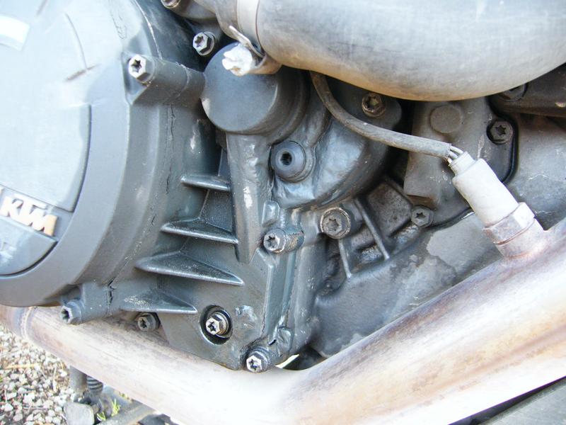

Message par roadw Mar 27 Juin 2017, 00:28
Je ne vois pas bien ou ça se situe sur ta photo, sur la mienne j'ai un suintement sur l'avant du carter qui est devenu poreux, la peinture se décolle et se boursoufle.
Fuite au carter d'embrayage Dscf4410
Je n'ai pas eu le temps de m'en occuper, j'avais prévu d'utiliser ce produit :
http://restom.net/moteur-pont-boite-de-vitesse/180-restomblocmoteur-8890-1224684770.html
Si ça ne s’aggrave pas (ça fait dejà 1 an que c'est comme ça), je verrai ça pendant les vacances de Noël ou l'été prochain quand elle aura plus de 100000 km

Message par Speyone Mar 27 Juin 2017, 08:41
Cela se situe sous une des ailettes verticales, la 1ère en partant du haut.
Ca a l'air Pas mal le restom en cas de force majeur. Après reste à trouver la référence RAL pour la peinture extérieure.

Message par roadw Mar 27 Juin 2017, 21:38
La peinture restom se met par l'intérieur et fait une couche étanche empêchant l"huile de passer par la porosité du carter.
question peinture j'ai déjà refait la pare-chaleur d’échappement qui avait blanchit au soleil avec de la peinture grainée noire
Fuite au carter d'embrayage Dscf4411
et l'embout d’échappement dont la peinture partait en grosse cloque avec du noir à châssis epoxy
Fuite au carter d'embrayage Dscf4412
Le plus chiant pour le carter, c'est de le démonter rien n'est accessible sur cette bécane, je crain qu'il faille sortir tout l'embrayage  Fuite au carter d'embrayage 752392
Une fois qu'il est déposé un coup de peinture au pistolet c'est pas ça le plus dur.

Message par roadw Mer 28 Juin 2017, 20:46
Il y a la pompa à eau à retirer avant d'enlever ce carter, donc vidange du liquide de refroidissement, je ne dit pas que c'est compliqué  techniquement mais ça prends du temps.
