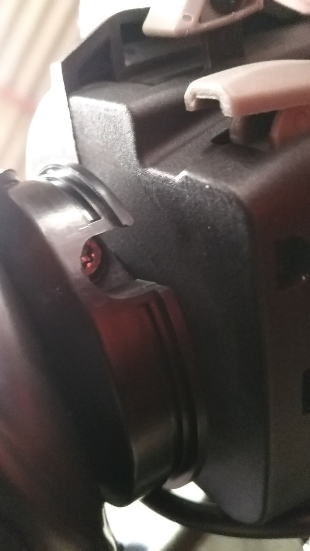

Salut, pouvez vous me faire des photos de votre poignée gauche
Car depuis qqs jour je trouvais bizarre d'avoir une garde a l embrayage étrange
En fait je tapai dans le fil electrique de la poignée
Je vois que c'est un.peu coupé en plus... (pas de scotch noir chez moi)et la poignée bouge depuis peu, elle tourne sur elle même !
Super gavant
Merci ktm de me trouver de petits bricolage a faire chaque semaine
Super gavant
Re: 1290 SAS : poignées chauffantes
salut full,
pour ton fil coupé, tu peux lui mettre du scotch Electrique noir mais le top serait de la gaine thermo rétractable...
pour ta poignée qui tourne, celle ci est munie une petite vis de serrage qui se trouve entre la poignée et le commodo, elle se serre a l'aide d'une petite clé torx (la mienne tournait aussi et j'ai du la revisser, maintenant, nickel)
Merci pour l'info, je vais looker ça :))
J'ai cru faire une crise de nerf, avant de la trouver cette p.... de vis MDR
Merci encore, ça m'aurait foutu les boules pour ce week-end ;)
C'est à ça que ça sert, un forum!.
Dailleurs en regadant tes photos, je comprends que j'ai mal passé mon cable de la poignée chauffante. Je n'avais pas compris qu'il devait faire le tour de la poignée. Je risque le même problème que toi.
Effectivement gaine retractable pas top car il faut couper le fil pour la passer...
perso depuis que j'ai découvert le scotch auto-amalgamant, je l'utilise partout tout le temps. à tester si tu pense que le scotch électrique ne sera pas perenne dans le temps. (par contre l'auto-amalgamant sera plus rigide.)
