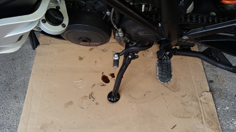

Ci-dessous une petite mésaventure de Juillet 2017, Adv.1190 de 2013 avec seulement 22000Km lors du problème.
Quelle p... de moto! Je l'adore!!! Sauf quand KTM veut économiser 5cts avec un joint torique à la place d'un joint en laiton/cuivre pourtant monté sur d'autres modèles avec le même capteur. Grrrrr.
Pas besoin de longues explications. Parfois, quelques photos remplacent bien des mots.
Faites gaffe, c'est comme ça sur toutes les Adv depuis 2013 jusqu'aux Super Adv d'aujourd'hui. Si vous y avez accès, c'est 5mn à remplacer et 1euro bien investi!!! J'dis ça j'dis rien.
Il suffit de monter le joint de la Duke.

PS: J'ai remonter le capteur d'origine et j'ai un capteur tout neuf à vendre si ça peut intéresser qq'un.
Au passage j'ai noté que les 2 joints toriques de la boite à air étaient pas de la bonne taille! Ils nagent dans leur encoche :-( mais vu que je ne fait pas vraiment de TT, j'ai remonté comme ça.

bonjour perso c'est carrément le capteur qui c'est mis à fuir !
