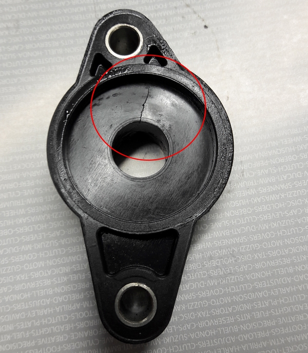

- Pour bien nettoyer, j'ai désaccouplé le récepteur d'embrayage et j'ai trouvé ça :
Comme je n'ai pas pris de photo, j'ai trouvé celle-là sur internet, donc à priori ça arrive...
C'est l'entretoise en plastique entre le bloc moteur et le récepteur qui se fissure, le jour où elle se casse en deux et à priori d'un coup, là où tu te trouves tu resteras !
Du coup, je me suis fait plaisir et j'ai commandé ça :
C'est cher mais d'une part l'entretoise est en alu, tout comme le récepteur, et d'autre part c'est beau
L'entretoise seule en plastoc vaut 45€ chez KTM et 40€ chez Oberon, j'ai payé 170€ l'ensemble sur un site en Belgique.

J'ai monté l'ensemble Oberon, pas de soucis particulier pour purger.
Plusieurs techniques possibles, moi j'ai amorcé le récepteur avant de le monter en le remplissant de LHM et en pompant.
Quand il n'y a plus eu d'air, je l'ai mis en place sur la moto et j'ai serré ses vis (gaffe, au serrage du LHM remonte puisque le récepteur appuie sur la tige d'embrayage et son piston se comprime, repoussant le liquide).
Là seulement j'ai dévissé le banjo de la durite que j'ai remonté (avec les joints neufs) en allant vite sur le Oberon, pas ou très peu de perte de liquide de la durite.
Cela étant fait, simple purge comme pour changer le LHM de tout le circuit, ça a fonctionné impeccable.
A noter que le LHM du circuit avait 2 ou 3 mois, s'il est très crade il vaut mieux vider tout avant de remettre du neuf.
J'ai pris une photo de l'entretoise fissurée, celle-là c'est bien celle de ma moto.

Ah si, je n'ai pas compris pourquoi 2 longueurs de vis étaient livrées avec le récepteur, j'ai monté celles qui étaient équivalentes à l'origine, les + longues sont pour un autre modèle de KTM ?
Quelqu'un sait ?
