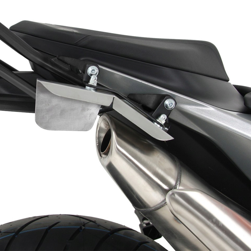

Au-delà des différents modèles possibles, il y a un problème inhérent au remplacement du dispositif d'origine :
LA SURCHAUFFE DU CLIGNOTANT ARRIERE DROIT.
En effet, le fait de déporter l'ensemble plaque/éclairage/clignotants place le clignotant arrière droit pile dans l'axe du pot d'échappement.
Un déflecteur d'échappement réglerait le problème, toutefois, esthétiquement, la chose n'est pas très "heureuse". Hors, changer le support de plaque est souvent motivé par une amélioration esthétique indéniable : difficile dans ce cas d'ajouter ce type de déflecteur qui alourdit grossièrement le côté droit de la moto.
Si vous avez des solutions ?

Re: SUPPORT PLAQUE D'IMMATRICULATION
Pour info, j'ai monté ce support hier.
Il est livré avec 2 entretoises pour le support du pot.
Avant de lire ce post, je n'avais pas compris pourquoi.
Je vais les installer ce soir.
Seb.maillot@neuf.fr a écrit:Le meilleur moyen pour pouvoir monter un support de plaque court est de remplacer l’echappement, car les 3 modèles connus actuellement sont plus court, perso je vais certainement mettre le scorpion Carbon (ou attendre le Leovince) et prendre un support de plaque ci-dessous
