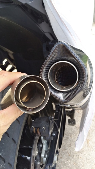

Message par philippe_912 Mer 14 Nov 2018 - 12:34
Salut les amis,
j'ai acheté un leovince pour mettre sur mon 1090 et nous pouvons bien mettre :
l'euro 3 ou l'euro 4 sans incidence si ce n'est juste la longueur du db killer qui change
sur mon euro4 le db killer est amovible, il y a juste un capuchon en plastique qui cache l'accès à la vis
je l'ai démonté pour voir mais je l'ai remis car je trouve que cela fait quand même un très joli bruit avec le dbkiller, peut être je vais le raccourcir de moitié pour augmenter légèrement le son
donc pour l'euro4 sur le certificat du pot :
Homologation: ECE-Approved
Dispositif d'échappement homologué selon la directive ECE-R92 concernant le bruit.
Il répond également à la Directive européenne 134/2014 car il maintient le catalyseur d'origine.
(sauf qu'il n'y a pas de catalyseur dans le silencieux)
fiche du pot leovince euro4 : https://www.leovince.com/fr-fr/product/14192e-lv-one-evo-stainless-steel-ktm-1090-adventure-r-2017-2018
plan technique du leovince euro4 : https://storage.sbg1.cloud.ovh.net/v1/AUTH_ac434bf2b1a448bc980f9f33012daf94/static/products/dt/DT-14192E.pdf
donc pour l'euro3 sur le certificat du pot :
Homologation: e*-approved
Dispositif d'échappement homologué selon la directive CE 97/24 chapitre 9 concernant le bruit.
Il répond également à la directive CE 97/24 chap.5 car il maintient le catalyseur d'origine.
fiche du pot leovince euro3 : https://www.leovince.com/fr-fr/product/14159e-lv-one-evo-stainless-steel-ktm-1190-r-adventure
plan technique du leovince euro3 : https://storage.sbg1.cloud.ovh.net/v1/AUTH_ac434bf2b1a448bc980f9f33012daf94/static/products/dt/DT-14159E.pdf
Courbe de puissance et de couple du leovince (idem 1090 et 1190) : https://storage.sbg1.cloud.ovh.net/v1/AUTH_ac434bf2b1a448bc980f9f33012daf94/static/products/powerdiagrams/GP-14159E_1190.pdf
voilà si j'ai pu contribuer au forum et que ça vous aide
silencieux léovince pour 1090 de 2018 Ils ont encore un db killer amovible? Img_2011silencieux léovince pour 1090 de 2018 Ils ont encore un db killer amovible? Img_2012
silencieux léovince pour 1090 de 2018 Ils ont encore un db killer amovible? Img_2013silencieux léovince pour 1090 de 2018 Ils ont encore un db killer amovible? Img_2015

silencieux léovince pour 1090 de 2018 Ils ont encore un db killer amovible? Empty Re: silencieux léovince pour 1090 de 2018 Ils ont encore un db killer amovible?
Message par Rico Mer 14 Nov 2018 - 13:14
@philippe_912
Toujours étonnant l'interprétation des marques pour une norme , moi qui pensait et avait lu que pour Euro4 le DBkillers ne pouvait pas être démonté facilement , d'ou pour certains une soudure sur le DBKillers , ou d'autres une vis complétement invisible , genre Akrpovic ou Remus par exemple .
Ici chez Léo ça semble très facile malgré un certificat d'homologation silencieux léovince pour 1090 de 2018 Ils ont encore un db killer amovible? 38125 , tu me diras pas mal pour ceux qui veulent jouer lol!

Message par philippe_912 Mer 14 Nov 2018 - 13:57
On voit bien le capuchon qui cache la vis du dbkiller sur cette photo sous la coupelle en carbone
et c'est bien écrit le n° d'homologation sur le cerclage alu de la coupelle en carbone
silencieux léovince pour 1090 de 2018 Ils ont encore un db killer amovible? 20181014
silencieux léovince pour 1090 de 2018 Ils ont encore un db killer amovible? 20181015
