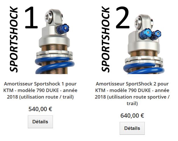

J'ouvre un post spécifique, plutôt que de noyer tout ça dans "suspensions", où on passera des suspensions standards aux EMC, öhlins, Factory Schock et autres, et où ce sera vite le foutoir...
(Les amortisseurs d'origine sont plutôt de bonne facture, mais ont le défaut de ne pas être réglables. Dans la majeure partie des cas, ils sont largement suffisants pour se faire plaisir avec cette moto. Néanmoins, lorsqu'on veut mener cette moto dans ses retranchements, on peut envisager d'améliorer la copie...)
Donc, voici ce que EMC propose pour la 790 :
Pour l'arrière :
S'agissant du SS1 :
Un amortisseur qui amènera un peu plus de confort sur les enfractuosités de la route. Toutefois, vu la différence de prix relativement réduite, le SS2 offre beaucoup plus pour un investissement moindre...
S'agissant du SS2 :
Un amortisseur permettant un réglage fin en fonction du type de conduite ou du type de revêtement.
(J'en dirai plus ultérieurement, ce dernier devant être monté sur ma machine bientôt).
S'agissant du SS4 :
Plutôt réservé à ceux qui s'orientent vers la compétition ou qui seront régulièrement sur piste.
Pour l'avant
Ce kit devrait permettre d'avoir une fourche réglable dans tous les sens. (Voir les premiers retours...)

Je me suis beaucoup renseigné sur ce type de changement d'amortisseurs.
Mon raisonnement actuel :
1) possibilité d'options chez EMC,
- avec molette de précharge (100€) pour ceux qui alternent duo chargé / solo ;
- réglage hauteur amortisseur (100€) pour ceux qui veulent rabaisser la moto.
2) EMC, Ohlins, c'est top mais cela a un coup. Beaucoup de suspensions électroniques ne sont pas refaites mais changées mais ces amortisseurs équivalents malgré la perte de l'auto pilotage.
Shock Factoy est l'équivalent du SS1, bon rapport qualité/prix.
J'ai eu des hyper pro, c'est un gain mais l'huile ne tient pas les 20 000km urbains donc pas de gain sur les révisions.
On trouve de nombreux sceptiques mais peu ont réussi à revenir en arrière quand on creuse un peu.
3) Les suspensions d'origine doivent être revisées après environ 30 000km (cela dépend de son utilisation et de son ressenti, c'est un ordre de grandeur). Un EMC demande moins de révision car l'huile est meilleure.
4) Si on veut de suite un meilleur amortisseur sans se fâcher avec son banquier,
- soit les faire régler à son poids chez un pro (de base, sur la 790adv, c'est pour un pilote de 75kg).
- soit prendre un shock factory.
Si on veut partir sur une solution durable, le SS2 EMC (avec options ?) semble le meilleur rapport qualité/prix.
Les SS3, SS4 sont effectivement pour ceux qui cherchent à aller plus loin en réglages.
5) Ce coût peut être amorti sur la durée : achat une fois les suspensions d'origine à réviser & aller jusqu'à la prochaine révision de celles d'origine.
Exemple de mon cas de la 790adv :
- suspensions d'origine à 6000km urbains, RAS
=> pas de changement avec révision, à laquelle je penserai à partir de 20 000km ou quand le SDS fera trop de bruit.
- réglage précontrainte solo/duo pénible donc compromis fixe permanent.
=> la molette de précontrainte sera un vrai plus.
- de base, réglage pour pilote de 75kg (cf. manuel) : comme moi en gros donc la prépa dès maintenant n'apporte pas un gain valant 250€.
- je pense garder ma moto plusieurs années (60 000km) ce qui fera 2 révisions de suspensions : le SS2 se justifie et avec molette quitte à taper dans ma tirelire.
Pour la fourche réglable, entre les révisions et la revente, je la prendrai au passage.
Si je décide finalement de changer de moto à 30-40 000, réviser les suspensions ou mettre un shock factory sera plus avantageux.
=> à vous de faire ce type de raisonnement pour votre situation.

Il est affiché à combien celui ci ? On commence à en voir sur le coin coin, c'est bien.
Lapin2cote- Modérateur
- Votre Moto : Duke 790
Messages : 521
Humeur : Bonne, de manière générale
Date d'inscription : 06/11/2018
Localisation : Morbihan
Re: Suspensions EMC
J’ai vu qu’il y avait un SS4 à 400€ sur LBC, je te conseille de sauter dessus !
J’ai payé 1330 € avec les cartouches de fourche.
De mémoire l’amorto est dans les 600. 800 pour le SS4. Tout de mémoire, il faudra vérifier

Les tarifs publics EMC (affichés sur leur site):
SSS2 : 640 €
avec réglage d'assiete : 712
avec réglage hydraulique de la précontrainte : 850
avec les 2 options : 922
SS4 : 868 €
av regl assiette 940
av reg hydr precon 1078
avec les 2 1150
SSS2 : 640 €
SS4 : 868 €
avec les 2 1150
