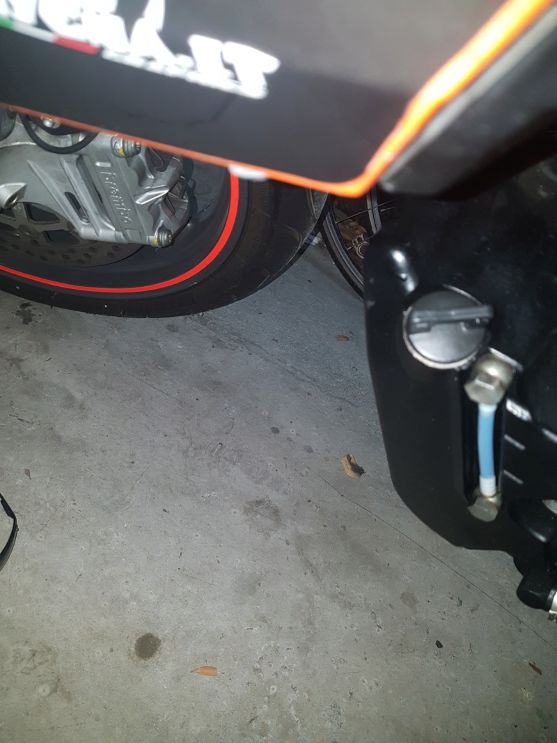

J'ai depuis quelques semaines repris une KTM et plus précisément une 950 SM de 2007.
Après avoir réglé quelques soucis que je connaissais en l'achetant je constate depuis quelques temps une fuite de liquide de refroidissement que je ne m'explique pas.
Afin de tenter de voir d'où elle venait, j'ai laissé chauffer la moto à l'arrêt malheureusement je n'ai rien trouvé et par ces fortes chaleurs ça ma cramé le régulateur.....
Après l'avoir changé (merci à un membre à qui je l'ai acheté par facebook) le problème persiste toujours, voici quelques explications et les photos associées.
Lorsque que je roule, aucun souci de chauffe anormal du moteur, pas de fuite apparente et pas de baisse significative du niveau.
Si je prends la moto le matin à la fraiche pour me rendre au travail, pas de perte de liquide au sol durant la journée jusqu'a mon départ le soir.
Lorsque je rentre le soir par de plus forte chaleur, pas de problème non plus sur le trajet, cependant si j'attends le lendemain ou 2 jours sans toucher la moto, je retrouve une tâche au sol coté gauche.

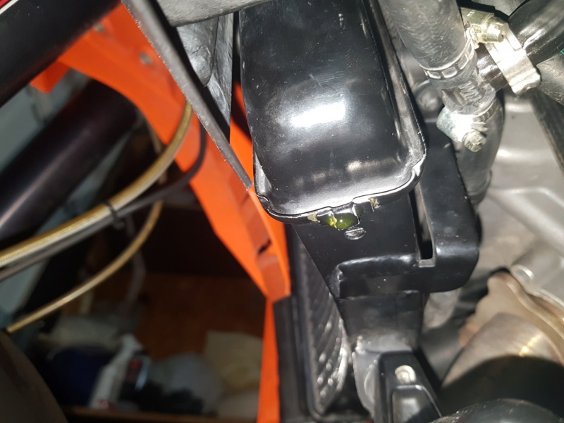

Si je me penche sous le radiateur je découvre une goutte de liquide de refroidissement.
En regardant de plus près le radiateur en étant face à la moto je constate que sur l'un des côté il y a une trace de liquide.
Avez vous une explication ou une astuce pour trouver cette fuite ?
Avant de démonter le radiateur pour le changer par un d'occasion ou le faire réparer chez un spécialiste, je voulais tester les produits pour les fuites de liquide de refroidissement. Avez vous déjà tester et est-ce efficace ? Si oui, il y a t-il une marque meilleure qu'une autre ?
Merci d'avance et bonne soirée

Regarde la petite vis de purge en haut du radiateur il me semble qu elle est du côté ou y a la goutte, effectivement sinon c est sûrement une petite fuite du radiateur...

Malheureusement ça ne viens pas de la vis de purge, ça commence au milieu et du côté ou la moto est penchée, je pense que ça vient d'un peu plus loin et que ça s'écoule à cet endroit.
