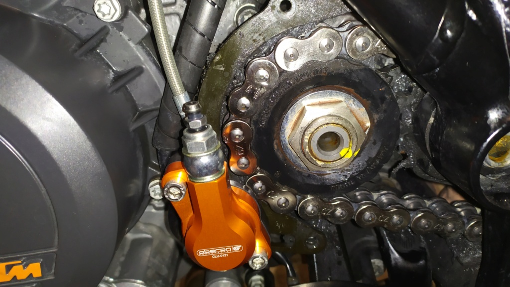

Montage easy au DOT 4   Récepteur embrayage Oberon 805827 faute d'info  Récepteur embrayage Oberon 38125
posé a la place des rondelles cuivre , les "spéciales" livré avec un joint torique .
La purge par le bas via durite/seringue ,comme sur la video du 990 duke, on commence par celle du récepteur en poussant dessus une fois engagé et pas serré complètement clair que ça le fait bulles et bruit d'air a gogo  Récepteur embrayage Oberon 960881
Attention au DOT qui dégage lors de cette manip donc papier, eau , dégraissant a porté de main .
Puis revissage de la durite et un coup de seringue doucement suffit, le liquide monte en chassant les bulles  topissimo  Récepteur embrayage Oberon 744578
En plus il est beau cet Oberon Récepteur embrayage Oberon 76561

Message par chouchou Sam 14 Aoû 2021 - 14:01
Quel était le but du changement ? Fuite de celui d’origine, envie de passer au DOT 4 ?
Je trouve que la boîte est plus dur par moment malgré 2 purges, peut-être mal faite ?
En tout cas il va falloir que je regarde ça ou fasse contrôler la moto.
Messages : 3063
Récepteur embrayage Oberon Empty Re: Récepteur embrayage Oberon
Message par lino 74 Sam 14 Aoû 2021 - 15:00
Salut chouchou en fait je l'ai changé en prévision d'une panne éventuelle il paraît que celui d'origine est un peu faiblard question joint torique du coup j'ai préféré devancé même si j'ai peu de km la pièce est belle et effectivement j'ai un meilleur feeling sur le passage des vitesses voilà si tu as la réponse pour la façon de mettre le capot du maître cylindre avec la membrane dehors ou rentrer n'hésite pas à m'en faire
Pour le dot 4 en fait c'est le liquide d'origine qui est inscrit sur le couvercle du maître cylindre je pensais également que c'était un liquide minéral mais non

Message par chouchou Sam 12 Nov 2022 - 11:58
Vu que j'ai toujours ces petits souci de changement de vitesse je vais changer le récepteur, mon concessionnaire me l'a conseiller aussi.
Par contre ensuite ce n'est plus du LHM mais du DOT 4 ? Il y t'il autres chose à changer le long du circuit pour passer au DOT 4 ?

Message par LilYoda Sam 12 Nov 2022 - 12:30
chouchou a écrit:Il y t'il autres chose à changer le long du circuit pour passer au DOT 4 ?
En gros: tout le reste :-D
Bon je connais peu le 1090. Mais si tu es actuellement au LHM, selon moi, il faut changer:
 - maître cylindre, sauf si celui ci est déjà certifié pour le DOT. Mais ça m'étonnerait, si tu tournes actuellement au LHM.
 - durite, banjo & joints cuivre, pour éviter de contaminer le DOT tout frais avec un reste de LHM.
Il me semble que le Oberon peut très bien tourner avec du LHM. Les joints sont certifiés pour les 2 liquides.

Message par jejkat Sam 12 Nov 2022 - 20:00
Je connais pas ta bécanne mais je ne connais pas de système d'embrayage qui soit compatible LHM et DOT ???  Récepteur embrayage Oberon 1f60f
C'est soit l'un ou soit l'autre mais pas les 2 en même temps...
... donc tout le système doit être appairé. (je cherchais le mot ..... j'espère me faire comprendre)
... ce qui coûte plus cher aussi si tu dois changer le MC d'embrayage biensur.

Message par LilYoda Dim 13 Nov 2022 - 21:06
Vérifie sur leur site mais sur le récepteur Obéron pour la 990, c'est bien marqué que le récepteur est compatible avec le LHM et le DOT.
Donc si tu restes au LHM, à priori il n'y a que le récepteur à changer
C'est si tu veux passer au DOT qu'il faut tout changer (c'est ce que j'ai fait sur la 990)

Message par chouchou Jeu 6 Juil 2023 - 15:54
Hello tous le monde,
Le passage des vitesses est toujours dur, surtout les premières. Mais des fois ça va nickel.
Le point mort est aussi très dur à trouver à l'arrêt, je passe direct en 2, puis en 1 etc. Même en roulant c'est difficile.
Cela pourrait il venir du récepteur ?
Je ne vois aucune fuite sur celui d'origine. Même je trouve la purge de l'embrayage plus casse pied que celle des freins, je pense tout de même que celle-ci est bien faite. Il me reste du LHM, je vais en refaire une par acquit de conscience.
