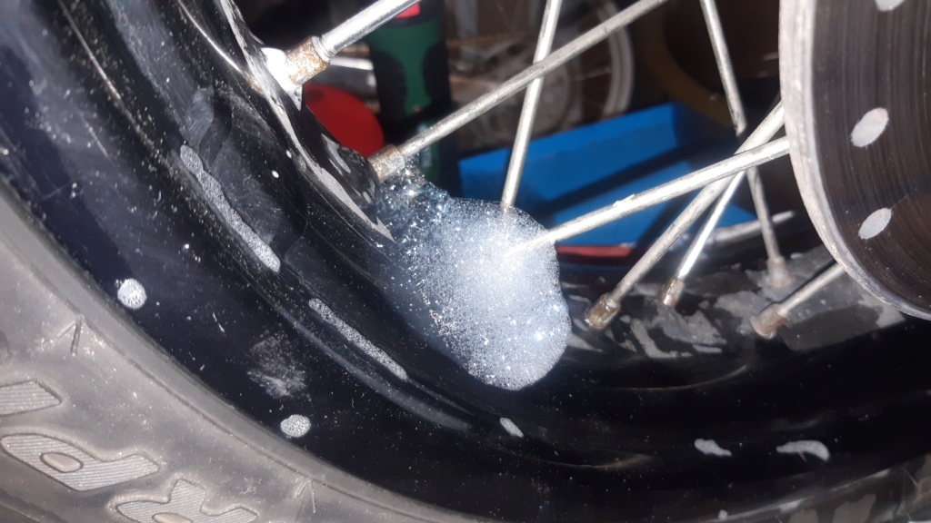

Déjà changement des pneus pour un profil plus routier que le Mitas E09 et E 10...

Vidange, filtres, 4 bougies neuves, remontage du radiateur et purge du LDR avec la roue avant surélevée...
