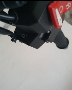

Ola j étais sur le point de me commander la poignée de gaz à tirage rapide 65 degrés Réf: 60711912000 (à 220€) soit 7 degrés en moins que l origine.
Option sortie d'origine sur la 1290 RR 2021 et sur l Evo 2022 2023.
Avant de la commander je me suis dit (vois comment cela se démonte).
Et en regardant les vis dessous le tirage je me suis aperçu que mon modèle de série sur ma 1290 2022 Std c est déjà un tirage 65° et non le 72° (Chouette !)
Pour ceux qui souhaitent l acquérir c est largement gérable au poignet même à bas régime sur le mode Track.
J ai connu plus violant...
