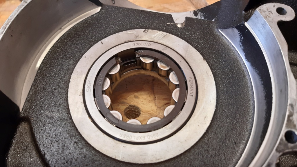

Mon fils a acheté il y a un peu pus d'un an une 625 SC de 2002 en pièces... Pas chère avec qq pièces neuves... On a tout controlé, changé ce qui fallait, remonté et modifié pour la transformer en trail....
Les images...
625 SC 2002 2021-029
625 SC 2002 2021-030
Les dégats suite un ressort de by pass manquant dans le moteur...
625 SC 2002 2021-031
625 SC 2002 2021-032
le moteur...

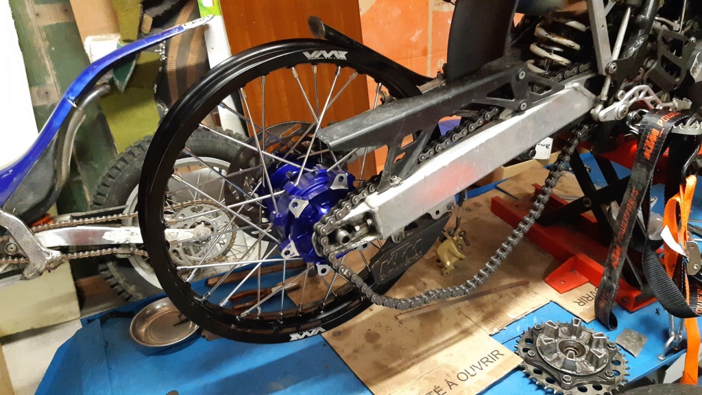

Partie cycle....
625 SC 2002 2021-123
625 SC 2002 2021-122
625 SC 2002 2021-121
625 SC 2002 2021-124
625 SC 2002 2021-125
625 SC 2002 2021-126

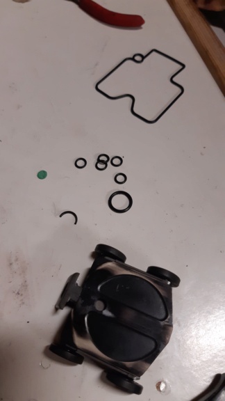

Carburateur
625 SC 2002 2021-131
625 SC 2002 2021-130

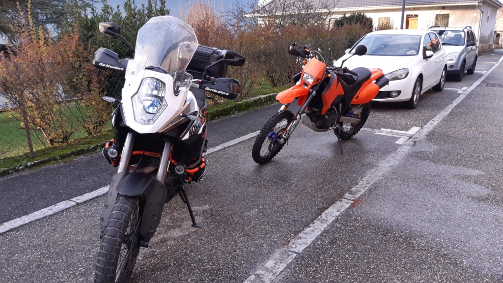

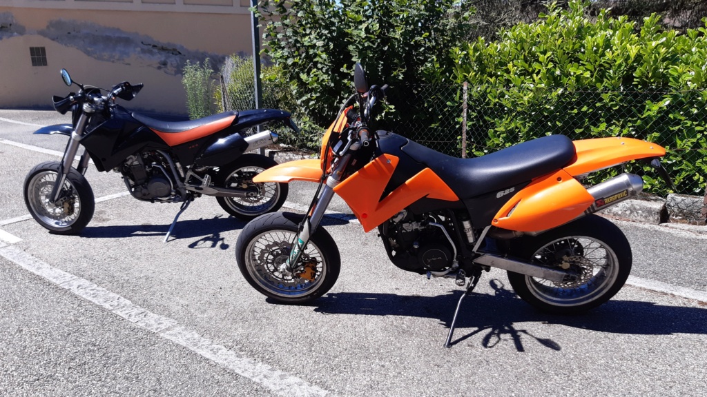

Elle envoie sévère, elle a tout ses chevaux
la voici en compagnie de sa cousine 640 2004.... avant la modif TT
625 SC 2002 2022-056
Modif TT, roue de 21 /18 boucle arrière de Duke plus costaud que l alu d'origine pour supporter un peu de bagage....
Pot d'origine Duke pour calmer un peu la bête en bas...
625 SC 2002 2022-138
625 SC 2002 2022-137
625 SC 2002 2022-136
625 SC 2002 2022-140
625 SC 2002 2022-139
625 SC 2002 2022-141
625 SC 2002 2022-142
Resercoir 18L plus selle, sabot moteur, disque 300 de Duke plus étrier origine Trail avec patte de déport....

Tu n'as as eu plus de dégats avec un roulement de vilo explosé et pompe HS ? Surtout dans le haut moteur ?
jejkat
jejkat
Votre Moto : Duke 690 2012
Messages : 1690
Humeur : ca dépend ...
Localisation : SO Au soleil
625 SC 2002 Empty Re: 625 SC 2002
Message par laurent73 Ven 13 Jan 2023 - 16:31
625 SC 2002 40522
Culasse ras
Cylindre et piston?????  Il y avait un cylindre refait et un  piston neuf à l achat
La  bielle était HS par contre...
