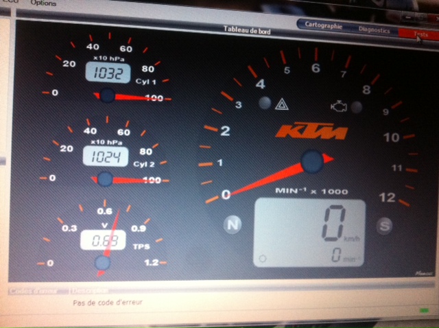

Ca y est c'est bon !
J'ai chargé une carto sur tune ecu, ensuite je suis descendu au garage , refaire la manip et ça a marché !
voilà 3 photos de ce que ça donne une fois branché:
Sur la dernière photo , on voit que la tension du TPS est à 0,69 ( meme a 0,71 lors de la 1ere connection), alors que cette valeur devrait se trouver entre 0,56 et 0,64 comme je l'ai vu sur un autre post. Prochaine tape , recentrer le capteur TPS pour qu'il affiche la bonne valeur !
Merci à ceux qui ont pris la peine de me repondre

Tu as bien cliqué sur réglage câble d accélérateur avant ??????
laurent73- Sumo Expert
- Votre Moto : 990 adventure 2009
Messages : 1439
Humeur : savoie
Re: Discussions autour notice utilisation Tune Ecu
en cliquant sur reglage cables d'accelerateur, j'obtiens 0,58v.
Ca vaut le coup de toucher pour le mettre à 0,60 ou pas ?

Salut à vous
un peu de temps à tuer cette après midi, donc j'en ai profité pour enfin mettre la carto full akra dans le smr
J'ai suivi la vidéo de katomeuch (encore merci à lui ) première tentative pas top, en la rebranchant le logiciel me sortait toujours la carto en 106 après lecture donc on recommence et maintenant tout semble normal mais avant de faire n'importe quoi j'aimerais bien avoir votre avis à la vu des photos.....??? (si il en faut d'autres pas de soucis)
Ma config: smr 2012
pots wings
brides 2 et 3 supprimées physiquement
plaques sls mais moteur toujours en place
et donc injection de la carto full akra
tout le reste en origine
Par contre j'ai oublié de décocher pour les sls, est ce qu'il faut faire tourner la moto 15 min si je décoche juste la case????
Merciiiiii à vous
Ma config: smr 2012
pots wings
Merciiiiii à vous

Hello.
Je vais bientôt recevoir la BAA de Jersen.
Relier la moto au pc avec les cables j'ai compri. Enlever fusible, ok.
Ouvrir une carto dans tune écu ou.
Qqun pourrait faire qqlq photos et menoncer la méthode pour injecter la carto ouverte dans le smt. En gros du moment ou tuneecu fait l'acquisition de la carto dans lecu.....ensuite je fais quoi???? Qqlq photos please lol

Peut ton laisser la baterie branchée sur un optimate lorsqu'on connecté la moto à un pc avec tuneecu?
Zju62- Sumo Expert
- Votre Moto : 990 SMT
Messages : 1837
Date d'inscription : 18/11/2011
Localisation : Lorraine (54) - B.A.P.
Moi je mets une autre batterie avec les cables
