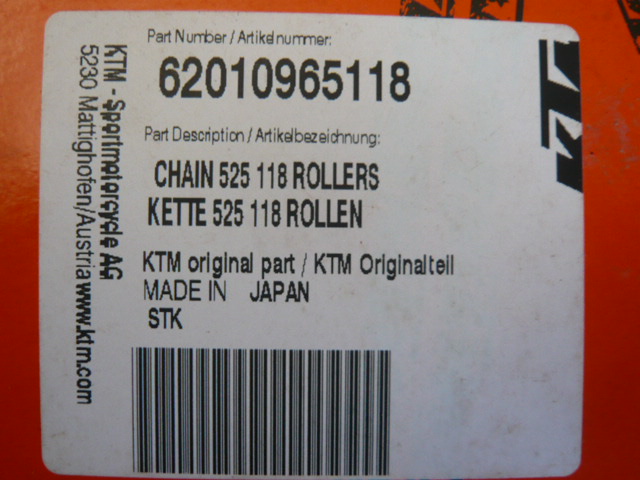

Ce samedi j'ai fait la révision des 21.000 et j'en ai profiter pour changer le kit chaine.
J'ai donc posé un pignon de 16 (que du bonheur, je me demande pourquoi je ne l'ai pas fait plutôt
Une couronne bi-colore
et une chaine noire et or
Par contre les maillons me semble un peu faibles par rapport à l'origine et j'ai un doute sur la résistance de la chaine
Vous en pensez quoi ?
Quelqu'un a déjà monter ce type de chaine ?
