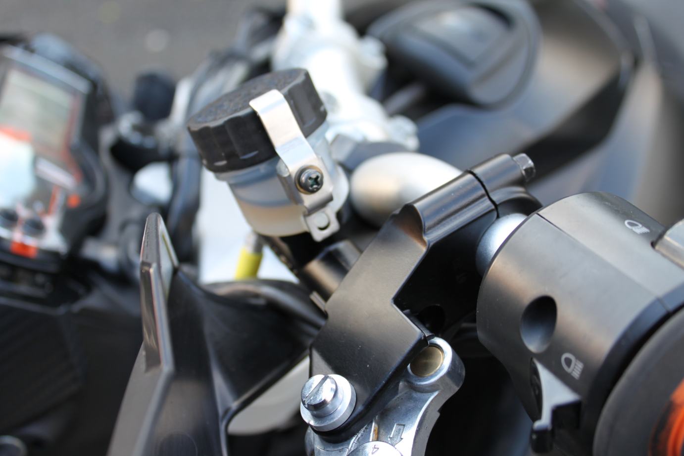

Après plus d'un mois que je viens de me faire plaisir avec une 990 SM j'ai déjà un soucis avec pffff !!! Le piston du maitre cylindre d'embrayage qui se met de travers je ne sais pourquoi et comment et qui fait bien sur sortir toute l'huile !
Donc au lieu de remettre un jouet en chocolat comme celui d'origine j'ai opté pour un modèle avec godet bien plus costaud et surtout pratique pour voir le niveau d'huile! Le seul hic c'est que la durite d'origine n'étais pas la même donc changement de durite également tant qu'a faire! lol
voici qq photo alors !

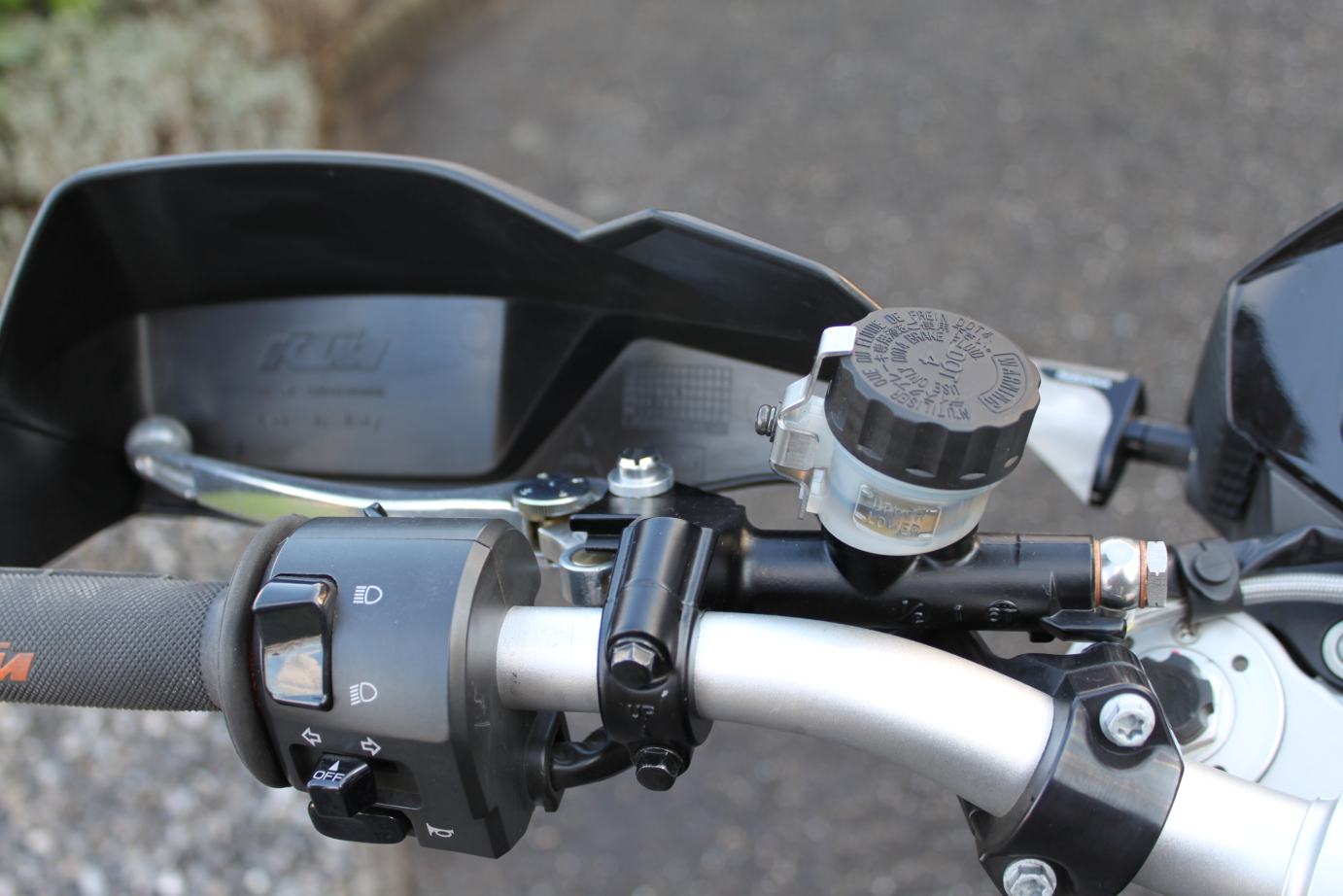

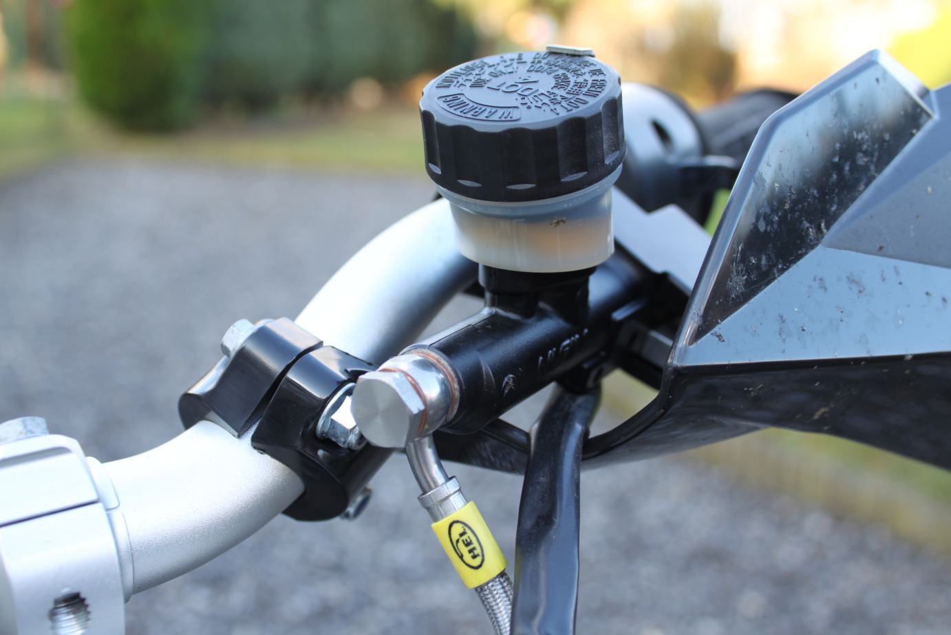

Message par salvatore Lun 5 Déc 2011 - 21:19
Donc voici 2 photos en vitesse j'en ferai d'autre si vous voulez vue du guidon ! Donc pour le prix d'origine j'ai pas demander chez KTM car je voulais plus ce modèle qui fait quand même cacaille je trouve je voulais du costaud avec un vue sur le niveau d'huile ! Donc c'est un copain qui fait de la piste en Suzuki Gsx r qui m'as mis ce modèle qu'il mettent eux pour la piste tout simplement et la marque je ne sais pas il m'as pas dis, moi il me fallais un new maitre cylindre le plus vite possible car j'étais sans huile tout étais sorti par le piston ! J'ai payé 150 euro le maitre cylindre avec le new levier et 40 euro la nouvelle durite sur mesure Hell !

Message par laurent73 Jeu 22 Mai 2014 - 14:47
Joli montage...
Tu as mis quoi comme liquide ?
Sur les KTM c est du LHM ou équivalent, là je vois que c est du Dot qu il faut mettre...
Si tu ne changes pas ton joint de récepteur pour un modèle sur mesure compatible Dot tu risques de flinguer ton joint de récepteur.... Nouveau maitre cylindre embrayage ! 805284
