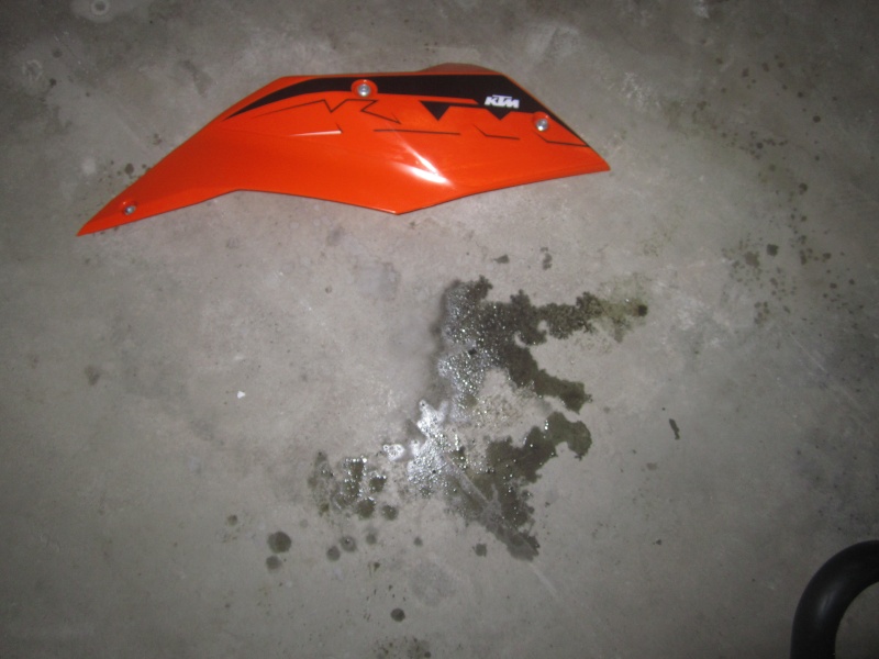

Aujourd'hui en remontant le réservoir à essence j'ai accroché et déboîté sans m'en rendre compte la durite qui part du bouchon du radiateur.
Résultat : en faisant tourner la moto à l'arrêt (heureusement que je ne suis pas parti tout de suite...), j'ai vu couler du liquide de refroidissement...

Puis-je simplement la ré-emboîter ?
Demande conseil suite fuite liquide de refroidissement  Img_0811
Vu ce que j'ai perdu comme liquide (pas grand chose à priori), dois-je remettre du liquide dans le radiateur ?
Dans le vase d'expansion ?
Merci d'avance pour vos conseils

Que dalle t'inquiètes, tu remboites, fait tourner au ralenti et vérifie le niveau et zou roules.
Demande conseil suite fuite liquide de refroidissement  Empty Re: Demande conseil suite fuite liquide de refroidissement
Message par migeons Mar 28 Fév 2012 - 15:41
refait l'appoint si besoin dans le radiateur puis remboite le tuyau....a mon avis pas besoin de purge....c'est le haut du radiateur donc les bulles ne peuvent pas repartir dans le circuit vu que le tuyau est relié au bocal expension...
donc refait l'appoint dans le radiateur, remet le bouchon, reclip le tuyau, fait un tour pour la faire chauffer et vérifie ensuite le niveau dans le bocal

Le niveau dans le vase est juste au dessus du minimum, pour faire l'appoint je suppose qu'il faut impérativement du liquide refroidissement (que j'ai évidemment pas sous la main...) ?

Tu peux mettre de l'eau distillé (demande à maman elle en a surement pour le fer à repasser)
C'est pas le volume que tu vas mettre qui va te faire chier

Là c'est bon, j'ai été chercher du liquide de refroidissement. J'ai effectivement remis... +/- 10 cl
J'ai fait tourner jusqu'à ce que le ventilo se mette en route, inspecter et tout est ok
Plus de peur que de mal
Merci à tous
