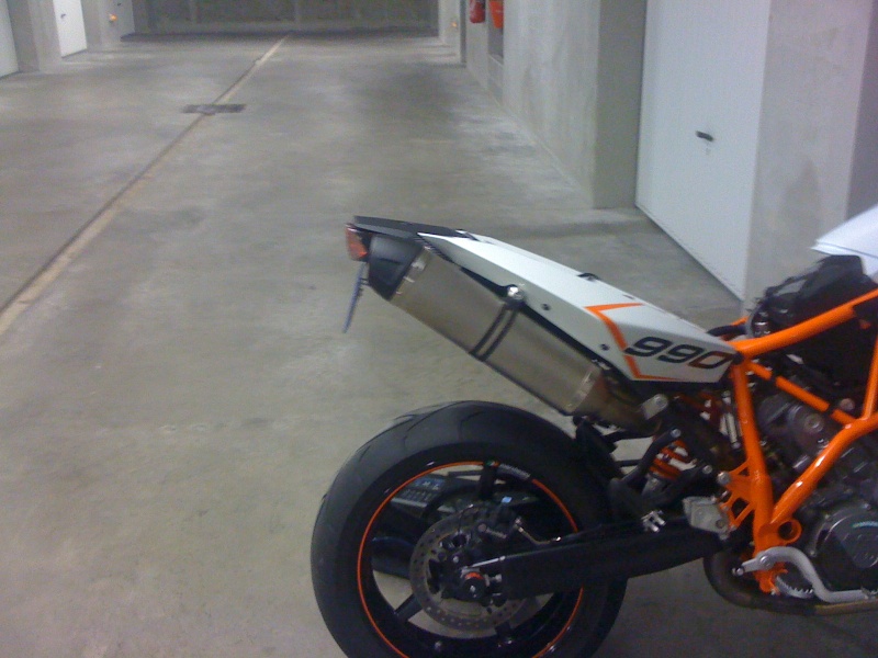

Message par Katomeuch Lun 3 Sep 2012 - 20:58
intégré les clignotants dans le feu arrière d'origine et support de plaque perso 744578 intégré les clignotants dans le feu arrière d'origine et support de plaque perso 762845
Trop fort!
Tu as une vue de coté?

Message par crazybart Lun 3 Sep 2012 - 22:00
Katomeuch a écrit:intégré les clignotants dans le feu arrière d'origine et support de plaque perso 744578 intégré les clignotants dans le feu arrière d'origine et support de plaque perso 762845
Trop fort!
je te fais une photo demain!

Message par crazybart Mar 4 Sep 2012 - 22:24
voici les photos! la 1ère à taille d'homme et la 2ème accroupie pour voir les fixations!
intégré les clignotants dans le feu arrière d'origine et support de plaque perso Img_0023intégré les clignotants dans le feu arrière d'origine et support de plaque perso Img_0024

Sympa merci pour le tuto, question bête, je ne supporte plus non plus ma bavette mais je me demandais si en mettant des vis plus longue que celle que tu as mis et en rajoutant des entretoise sur ces vis avant les écrous papillons, est ce que cela ne permettrai pas d'abaisser assez la plaque pour garder l’accès à la serrure ?
