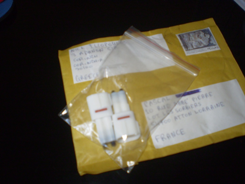

Hello j'ai recu les sondes mais j'ai bien peur que ce ne soit pas les bonnes
Notre founisseur m'a envoyé ce message suite au message ou je lui demande de me renvoyer les bonnes sondes et des que je les recois je lui renvoie les mauvaises
Pouvez vous me traduire son message d'avance merci:
Hi again.
The problem is that one of my suppliers sent me wrong resistors and i have sold some of these before i figure it out.
Ofcourse i will send you a replacement tomorow morning.
Thank you very much and again i apologise about this problem
d'apres ce que je comprends on dirai qu'il est ok pour me les renvoyer demain matin et des reception je lui renvoie les mauvaises
Je prefere qu'il me renvois les bonnes plutot que de se faire chier a les tester
Quelq'un a t il eu le meme message que moi et les a tester recemment?

oui teste quand même sur celle du bas et tu verras si le voyant FI s'allume sinon c'est bon

J'ai reçu les miennes mais moi lol, je me suis trompe j'ai pris celle de l'adventure au lieu de la smt. Peu etre que c'est les meme non? je dois teste sur celle du bas aussi non

Katomeuch a écrit:J'ai monté mes bouchons et les détrompeurs de sonde, + la boite à air.
J'ai mon voyant F1 qui clignote, après teste des prise j'ai 330 Ohms et à peine 0.997 KOhms...
Je croyait que la deuxième s'était 1 MOhms????
ps la boite à air est en place et un boue d'éponge systétique en attendant les pots....
mrictdi a écrit:En fait en effet ce qui est recommandé c'est en effet 1 MOhms mais le mec qui vend sur ebay, jusqu'à toi et tes tests, personne ne savait ce qui était embarqué en termes de résistance chez ce vendeur...
Contrôle les résistances avec un Ohmmètre...
Elles doivent faire 330 Ohms et 1 Méga Ohms.
Parfois, une valeur inférieur peut tenir quelque instant puis déclencher le FI. Regarde, cela ne coute rien.

Je viens de faire contrôler une résistance ca me donneSergio a écrit:J'ai reçu les miennes mais moi lol, je me suis trompe j'ai pris celle de l'adventure au lieu de la smt. Peu etre que c'est les meme non? je dois teste sur celle du bas aussi non![]()
1W 1k075 je sais pas comme on ecrit ca lol
3W 448 ohm
je sais pas si son appareil est bien étalonné
les deux résistances sont les mêmes ? celle de devant et celle de derrière

Il y a une de 330 et une de 1Méga par prise.
