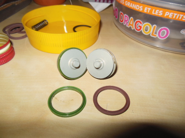

Passons au remplacement du joint proprement dit.
Rien de sorcier, il suffit de le retirer avec ses ongles car avec un cutter ou une pointe on risque de marquer le piston.
Un fois le joint en place, on garde la vis de purge ouverte, on essuie les quelques goutes de WD40 qui reste dans l’émetteur, on met en place le ressort et on enfile le piston bien huilé, droit et sans forcer. Il va passer tout d'abord dans la gorge du clips puis il va filer au fond de son logement. On repose le clip. Et c'est tout!
Il ne reste plus qu'à remonter le récepteur.
