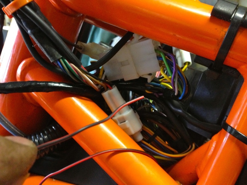

Bonsoir à tous,
J'ai passé mon dimanche à vérifier mon circuit électrique car le concessionnaire qui a monté mon TDF de DUKE III a déplacé une grande partie du faisceau électrique normalement dans le tdf d'origine, dans le cadre devant l'ECU.
La réalisation est plus que légère, tous les fils sont entassés sans aucune logique de passage pour gagner de la place. Du coup voulant faire le tri de tous ces fils, j'en ai découvert un qui se retrouve tout seul, de couleur noir/rouge, sans aucune connexion au bout.
Il semble venir du faisceau qui longe le cadre pour arriver sous la selle mais je ne suis pas sûr.
La moto fonctionne, pas de voyant allumé au tdb.
Voici une photo du fil en question, auriez vous une idée su son utilité ?
Pierrot
Pierrot

Re: 990 SMR - fil rouge/noir électrique sans connexion ? à quoi peut il servir ?
je sais pas si ça peut t'aider, schéma elec. d'un 990 sm: https://www.ktmmania.net/t3395-schema-electrique
merci, je me l'étais imprimé mais pas évident de deviner :
Soit additional current
Soit ECU
Soit relais de démarreur 2aire
J'espère que c'est le 1er
Soit ECU
Pour l'alarme optionnelle peut-être?
Messages : 20281
Il semblerait que ce soit la connexion ACC2
Donc prise accessoire.
Normalemetn, il y en a deux, une avec coupure d'alim par contact, une avec alim permanente
Oui, merci !
Je n'ai plus qu'à retrouver l'autre (marron) et refaire mes prises.
Je suis furieux contre le concess qui m'a fait ce sabotage. J'aurai du le faire moi-même.
Il faut garder en mémoire, que ce sont des mécanos et non des électriciens. Alors pour peu qu'il soit pas bricolos (sisi ça existe)
Je suis bien d'accord avec toi Katomeuch surtout vu la douloureuse que j'y ai laissé.
Je suis tjrs en pourparlé avec eux mais curieusement le boss est impossible à joindre.
Est ce que qqn a des photos détaillées du circuit électrique d'origine derrière le tdf de 990SM/R ce me serzit super utile pour tout vérifer demain.
Pierrot
