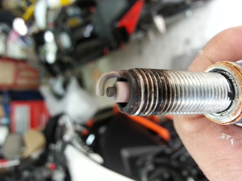

Re: ARROW ........ Collecteur & Silencieux
hello
ne prenez pas mal se que je vais dire ce n'est pas méchant.....
mais je trouve vraiment dommage que cette discussion qui pourrait être très utile a beaucoup de monde ( moi y compris) manque cruellement d'explication "mécanique" pour appuyer vos dire.
je suis très loin de dire que j'ai toujours raison ou que je suis meilleur qu'un autre mais pour moi les réponse du type "si c'est comme ça c'est qu'il y as une raison " ou "le boucher de ma grand mère avait un client dont le cousin a eu un problème sur le moteur......." ne sont pas très constructive.
donc voilà .... pour vérifier et surtout que vous avez réussie a me foutre le doute
et ben je suis allez démonté mes bougies pour vérifier.
(pour info clés a bougie de 14 super fine sur toute sa longueur obligatoire.je me suis fais chi....... pendant 2h avant d'allez voir sur le net la taille de la bougie.....)
la primaire
la secondaire
et un tableau pour pouvoir contrôler(ça peut toujours servir)
bougies marron clair => carburation ok
j'ai aussi passé un pti coup de file a mon mécano ktm et pour info, d'origine nos katoche sont réglée très pauvre (donc si vos bougies sont plutôt claire même d'origine pas de panique).
ce qui me fait pensé que pour rajouter un filtre racing type kn en plus de la ligne c'est pc5 obligatoire,car la carto étant pauvre d'origine elle n'arrivera pas forcement a compenser.
donc sur ma bécane et avec ma config c'est bon...... (chaque moto est différente)
par contre je me tâte tout de même pour un power comander 5 pour optimiser a fond
maintenant si un de ses messieurs de l’opposition
avait envie de démonté ses bougies (le cylindre arrière est assez facilement accessible)que je puisse comparer.... je l'en remercierait beaucoup....

Je ne le dis jamais pour ne pas faire le je sais mieux que les autres mais dans une première vie j'ai appris la mécanique auto, j'ai même 3 diplômes ;-)
De fait, je sais quand même un peu comment fonctionne un moteur.
La couleur des bougies n'est qu'un indicateur et n'est valable que dans certaines conditions.
Il te faudrait rouler à fond, couper tout de suite sans laisser tourner au ralentit et démonter les bougies dans la foulée pour que ce soit parfaitement fiable.
Comme je le disais et comme tu le confirmes, nos motos sont déjà réglées pauvres.
En décatalysant tu appauvris encore, c'est un fait.
Comme je le disais, le dispositif d'injection adapte la richesse...un peu.
Que veux tu de plus comme arguments, une casse moteur ? :-)

Une question bête,
l’électrode de la première bougie est plus petit que la deuxième, pourquoi ?
- bougie allumage ?
- bougie moteur ?
- bougie allumage ?
- bougie moteur ?
ed78 a écrit:Une question bête,
- bougie allumage ?
- bougie moteur ?
Je me suis posé la même question !

la première est une bougie iridium et la deuxième une normale.....
pourquoi pas 2 iridium??? a mon avis c'est une simple question budget....
si je ne m'abuse la première enflamme le mélange et l'autre s’allume un poil de c.. plus tard pour que la combustion soit vraiment complète d’où le fait d'une "moindre" importance .
