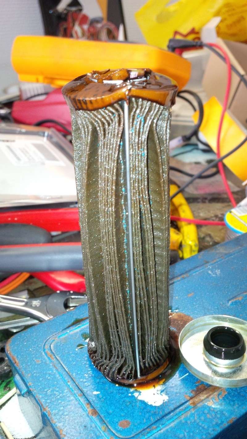

Bonjour tout le monde, quelqu'un a t-il déjà rencontré ce genre de problème avec son filtre a huile? Ma moto a 8500 kms . Je soupçonne un mauvais remontage lors de la révision des 1000 kms.

Après de gros soucis avec ma SDR , Je sais qu'une série de mauvais filtre à huile circule!!!
Je ne sais pas si c'est une déformation de ce type , mais le problème est connue!

OK, merci pour l'info. Je vais montrer le filtre au cons. cet aprem ! Tu as eu quoi comme soucis avec ton sdr?

Problème connu , je l'ai . Soit disant un mauvais lot de filtre !changé en garantie avec vidange refaite.

Le filtre à fait bouchon. J'espère que le moteur n'a pas trop manqué.

pas beau , mais pas beau du tout !!!!

Y a eu déjà plusieurs histoire de filtre à huile vrille sur le fofo mais je ne me rappelle plus des causes.
En tout cas, c'est pas beau c'est sur.
