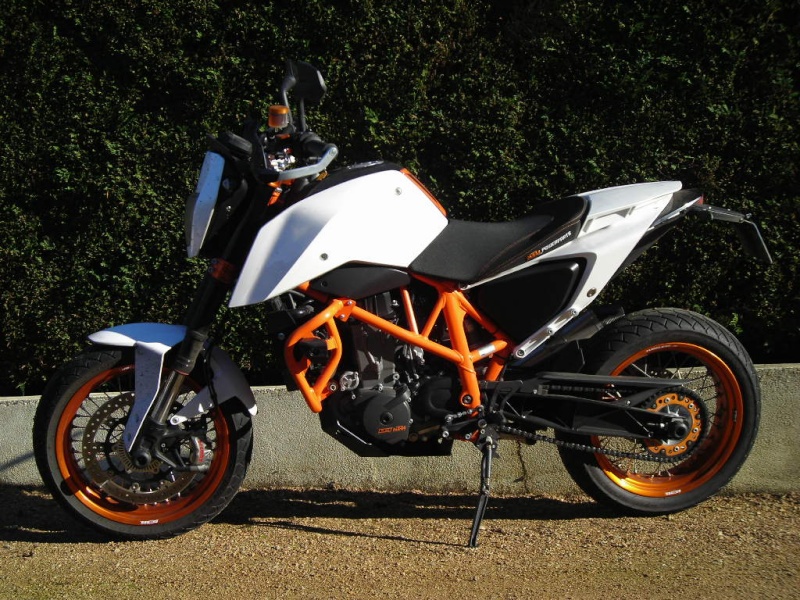

Ma Duke étant équipée d'une ligne Arrow, je trouve le bas du moteur un peu exposé, surtout quand on quitte le bitume lors des balades.
Il existe bien quelques solutions du commerce, mais conçues pour la Duke équipée de son catalyseur (qui accessoirement, protégeait déjà le bas du moteur).
Sinon, j'ai remarqué que la configuration de l'échappement de ma moto ressemble assez à celle de la 690 SM, et il existe aussi des solutions toutes faites (dont le sabot powerpart que j'espérais trouver à pas cher), mais nécessitant probablement des adaptations.
Je me suis donc dit que j'allais essayer de me faire mon sabot moi-même !
Dans mon soucis actuel de protection, j'ai aussi équipé ma Duke d'une grille pour le radiateur, et acheté récemment des barres latérales munies de pads (je n'aime pas trop les crashbars powerparts que j'avais fini par virer de ma Duke R) ... en me disant que je pourrais m'en servir pour y fixer mon futur sabot.
Mais voilà, ma moto était chez le mécano une bonne partie du mois d'août : difficile d'avancer sur ce projet sans l'avoir sous la main ... mais je viens de la récupérer !
Donc aujourd'hui, pour commencer, j'ai monté les barres latérales, en remettant la patte de fixation du catalyseur (les barres étant prévues pour une configuration d'origine) :
Vous remarquez sûrement les 2 petites pièces noires que j'ai enfilées sur les tubes de liaison et qui vont me servir à fixer le sabot sur l'avant.
J'ai longuement cherché des solutions sur le net, et je suis tombé sur ces fixations de bimini en plastique (mon sabot sera lui aussi en plastoc) qui m'ont plu.
Sinon, la patte de fixation du catalyseur dont je comptais me servir pour y fixer aussi le sabot (j'avais déjà fait une belle pièce en inox en forme de U pour ça) vient buter sur le moteur, et j'ai trouvé que ça oblige à trop éloigner le sabot du moteur.
Donc, démontage, sciage, limage, remontage ... et voila :
Prochaine étape : réaliser la patte de fixation arrière, qui va venir sous le moteur et se fixer sur son point d'attache au cadre.
A suivre !

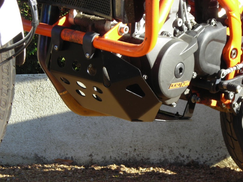

Ca sera moins original, tant pis : j'ai finalement renoncé à faire du sur mesure en plastique pour adapter le sabot PowerParts de la 690 SM.

Et voila enfin le résultat :
Je ne me suis pas servi le l'étrier de fixation avant fourni, mais pas compatible avec les crash-bars, et j'ai du modifier tout le profil droit du sabot qui venait toucher le collecteur d'échappement Arrow (différent du collecteur de la KTM 690 SM).

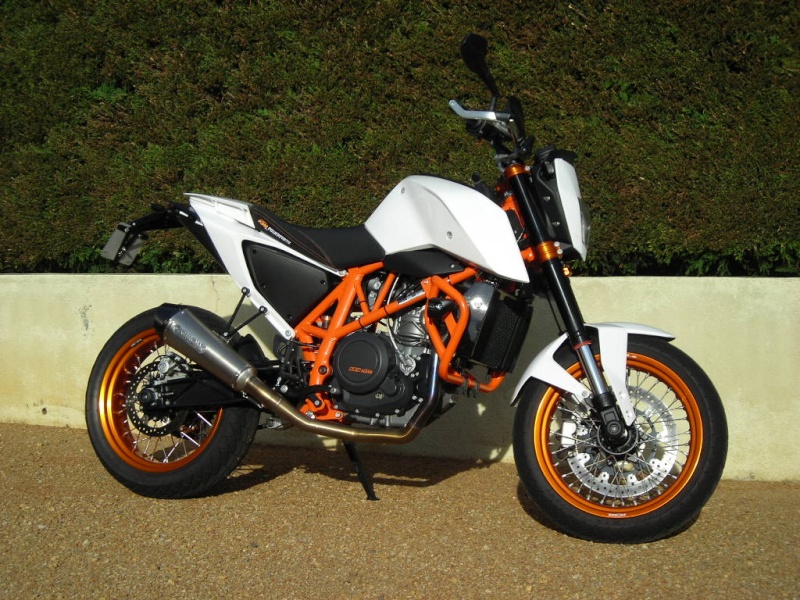

Voici donc ma Duke dans sa très probable ultime configuration :
