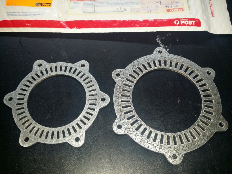

Tortillaflat a écrit:Rotors de 44 pas commandés, payés (88.25€ par Paypal) et expediés... une quinzaine de jours a attendre, c'est loin l'Australie....
J'ai pris contact auprès de Kev pour une paire .
Par contre, penses tu faut qu'il faille obligatoirement les peindre pour éviter une oxydation ou ils peuvent rester tel quel ?
J'avoue de pas avoir compris s'ils étaient galvanisés ....  lol!

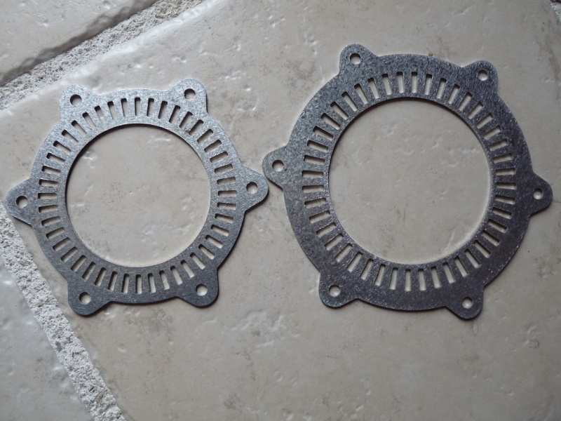

Sur la photo on dirait qu'ils sont galvanisés en effet mais montés non peint ça va être moche.

Message par Tortillaflat Jeu 21 Jan 2016 - 10:59
Les rotors sont découpés dans de la tôle galvanisée mais les tranches de coupe sont à nu: peinture obligatoire sinon ça va rouiller.
Le problème est que les seules  peintures qui accrochent bien sur le zinc sont les bi-composants (epoxy), je vais essayer de les faire peindre avant de les monter...Si c'est inabordable alors décapage à l'acide puis un coup de bombe et basta...

Dernier détail, l'epoxy pouvant faire une "certaine" épaisseur Kev conseille de bien vérifier que le capteur ABS ne frotte pas sinon calage rondelle obligatoire....

Pour ce que j'en ai vu quand je les ai changé de roues, en métal (lequel je ne sais pas, fer, acier ?) peintes en noire mais pas à l'époxy je dirais.
Si je me décide pour le 2eme jet de production, je les passerais à l'acide pour les peindre bêtement à la bombe.
Vu que c'est assez simple à déposer, autant leur remettre un coup de bombe tous les 2 changements de pneus et économiser le prix d'une peinture époxy.

L'époxy a une certaine épaisseur, faudrait pas que ça perturbe le capteur si les alvéoles à moitié remplies de poudre n'ont pas la cote requise après traitement Disque ABS - Page 2 69893
Sans compter que ce n'est pas garanti que la poudre ira justement bien dans tous les p'tits coins, du coup il pourrait y avoir de l'oxydation quand même...
Nan, le mieux je pense est de leur faire un traitement chimique, et ça ne coutera pas très cher, quelques pièces en + dans un bain c'est transparent pour celui qui fait le boulot Disque ABS - Page 2 580243
Par c'que la peinture en bombe...... Disque ABS - Page 2 53521

J'ai reçu les rotors, expédiés le 16/1, reçus le 27/1. Dans la foulée je les ai portés chez le peintre pour revêtement époxy, ils seront prêts à poser en fin de semaine.

Du coup tu peux nous faire un rappel sur ta config et la différence entre stock et les nouveaux codeurs  (le nombre de dents suffit )
CA permettre de calculer le facteur de correction  et de vérifier que tout fonctionne a l'attendu ! Disque ABS - Page 2 679266
Disque ABS - Page 2 Empty Re: Disque ABS
Message par Tortillaflat Mer 27 Jan 2016 - 17:10
On passe de 48 sur l'original de ma S à 44 sur la version de Kev. (je ne sais pas si c'est 48 aussi sur la R, à vérifier). Le facteur de correction serait donc de 44/48=0.916 sur la vitesse mais aussi sur le kilométrage si c'est le même système qui incrémente la distance parcourue...si quelqu'un a l'info ?

Les références des couronnes ABS sont les mêmes pour la S et la R, donc 48 pour les deux modèles.
