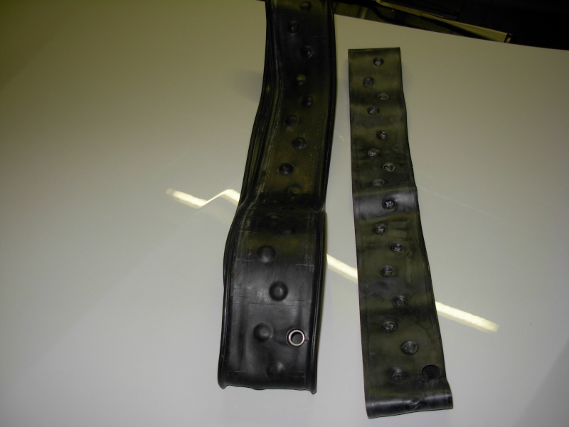

Ce ne sont pas les capteurs qui m'inquiètent (j'en avais déjà sur la jaune) mais ces fonds de jante et ces histoires de rayons Quelles précautions prendre pour démontage pneus roues à rayons 53521
Est-ce que quelqu'un a une photo que je vois à quoi ça ressemble quand ils sont montés sur les jantes ?

Message par ecureuilozere Jeu 7 Avr 2016 - 23:25
Alpenstrasse a écrit:Ce ne sont pas les capteurs qui m'inquiètent (j'en avais déjà sur la jaune) mais ces fonds de jante et ces histoires de rayons  Quelles précautions prendre pour démontage pneus roues à rayons 53521
Quelles précautions prendre pour démontage pneus roues à rayons Dscn0026[Quelles précautions prendre pour démontage pneus roues à rayons Dscn0025url=https://servimg.com/view/12079316/103]Quelles précautions prendre pour démontage pneus roues à rayons Dscn0024[/url]

Message par Alpenstrasse Ven 8 Avr 2016 - 19:22
Un grand merci p'tit Ecureuil, je ne savais pas du tout à quoi ça ressemblait Quelles précautions prendre pour démontage pneus roues à rayons 679266
ça parait quand même épais et costaud. C'est collé ?

Message par techchris38 Sam 9 Avr 2016 - 9:59
le repérè indique le coté le plus léger du pneu ......
de mon expérience ....
la bande est fixée par ses bord  emboitées dans des gorges
il est très facile mème en faisant très attention de la déboiter un peu et la fuite ....
donc bien vérifier que tout est parfaitement en place
y' en a un sur le fofo qui a ajouté un produit d'étanchéité a cet endroit
REMA TIP TOP BEAD SEALER
PART NUMBERS: 960, 960ND

Message par ecureuilozere Sam 9 Avr 2016 - 10:34
Alpenstrasse a écrit:Un grand merci p'tit Ecureuil, je ne savais pas du tout à quoi ça ressemblait  Quelles précautions prendre pour démontage pneus roues à rayons 679266
Mika83 a écrit:le truc tout con, le reperd du pneu face à la valve ça évite de mettre deux tonnes de plombs au moment de l'équilibrage....
Tu veux dire quoi par en face ? à l'opposé de l'autre coté de la roue ou juste à coté de la valve ?
NON ce n'est pas collé , c'est juste posé et emboité sur le rebord de la jante: ATTENTION les 2 morceaux vont bien sur la même jante AR dans ce cas...:pas évident à comprendre sur la photo je l'admet ...! Bon montage ! Quelles précautions prendre pour démontage pneus roues à rayons 750212

Quelles précautions prendre pour démontage pneus roues à rayons Empty Re: Quelles précautions prendre pour démontage pneus roues à rayons
Message par techchris38 Sam 9 Avr 2016 - 12:57
Du coup il y a un fond de jante traditionel + le fond de jante qui fait le joint
ça je savais pas
Message par ecureuilozere Sam 9 Avr 2016 - 15:31
OUI !

Message par Badmax Sam 9 Avr 2016 - 19:38
Et si tu perces le fond d'étanchéité, ce n'est pas bien grave !
Il suffit de trouver le trou et de réparer avec une rustine, comme sur une chambre à air.
Mais pour le remettre en place ensuite, il faut quand même forcer.
Un peu de savon de montage pour pneu et un manche de tournevis pour bien appuyer... ça aide !
