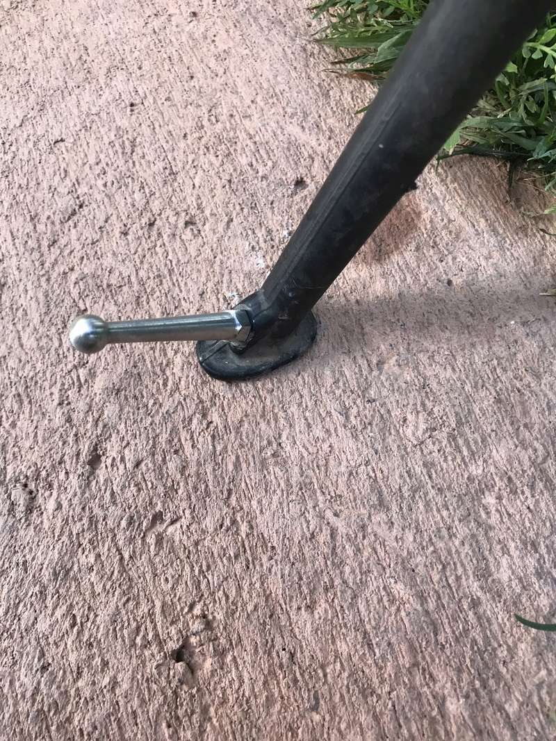

Quelques tofs des modifications
Couronnes anodisées   - Page 2 Img_2810Couronnes anodisées   - Page 2 Img_2811
Modifications du tétons de la béquille.
Filetage rallongé et le téton aussi .Reste plus que la peinture.
Couronnes anodisées   - Page 2 Img_2813
