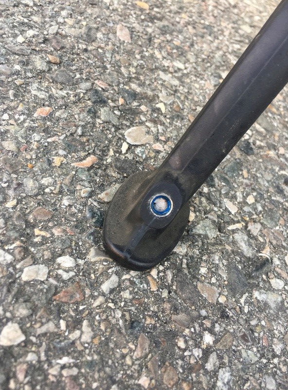

Message par JARVIS69 Ven 31 Mar 2017 - 23:00
Alors pour les rappels, les enmerdes commence.
Nouveau téton de béquille, deux semaines plus tard.
Rappels 1290 gt Img_4412
Sectionné à l'intérieur

Message par kite & bike Ven 31 Mar 2017 - 23:04
On est nombreux à avoir eu ce problème d'ergot de béquille cassé. Il a été remplacé par un plus court (en fait celui de la R). Depuis je n'ai plus eu aucun problème

JARVIS69 a écrit:Alors pour les rappels, les enmerdes commence.
Ben oui, sur la mienne, dès la sortie de la concession j ai viré la rallonge du téton, sinon au moindre accroc tu Pete le tout ...
