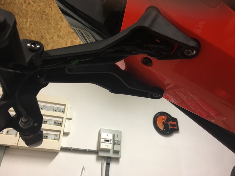

Message par davv Mer 7 Juin 2017 - 13:41
https://i.servimg.com/u/f58/16/95/15/74/img_3113.jpg

Support de plaque Powerparts pour 1290 GT - Page 2 Empty Re: Support de plaque Powerparts pour 1290 GT
Message par davv Mer 7 Juin 2017 - 13:43
Voilà quelques photos

Message par Eric28 Mer 7 Juin 2017 - 22:59
Ca y est, le support est monté !
J'ai finalement opté pour la seule solution qui me donne satisfaction, j'ai rallongé les fils des clignotants avant la résistance, comme cela, j'étais en "souple" jusqu'à l'arrivée sous la selle.
Manque plus que la nouvelle plaque...
Je verrai avec la plaque si je laisse ou non le catadioptre.
Le résultat
Le résultat
Support de plaque Powerparts pour 1290 GT - Page 2 Img_5011
Support de plaque Powerparts pour 1290 GT - Page 2 Img_5010
Bonjour Eric28,
J'ai donc acheté le support de plaque court, et j'ai fait comme toi, j'ai rallongé les fils des clignotants afin d'avoir les résistances adaptatrices sous la selle au sec et ça fait plus propre. Merci pour ce conseil. A bientôt sur le forum.  Support de plaque Powerparts pour 1290 GT - Page 2 679266

Si j'ai pu être utile, tant mieux ! Support de plaque Powerparts pour 1290 GT - Page 2 918415
