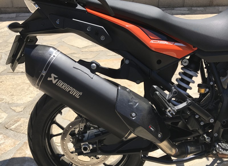

Message par dg3412 Mer 24 Mai 2017 - 18:05
bon ben voila il est arrivé mon akra belle finition et franchement je trouve qu'il a un très bon son Recencement Pot échappement pour KTM 1090/1190/1290 - Page 4 12229

Message par dg3412 Mer 24 Mai 2017 - 18:24
slt dudu
il y a toujours moyen de les enlever mais je trouve le son nickel

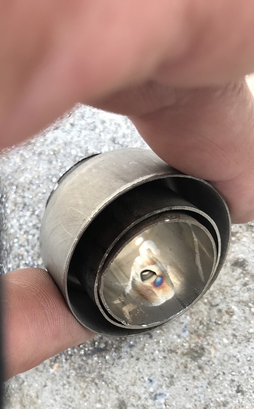

Message par TiTi31 Lun 29 Mai 2017 - 9:20
Bonjour dg3412,
J'ai comme l'impression que tu as une version de Db killers gros diamètre?
As tu précisé quelque chose a la commande?
Sur ta photo on  voit bien la différence, tes db collent au diamètre du tube fixe:

Message par dg3412 Lun 29 Mai 2017 - 15:28
TiTi31 a écrit:Bonjour dg3412,
Recencement Pot échappement pour KTM 1090/1190/1290 - Page 4 34763210
slt titi
je n'ai rien précisé a la commande
je sais juste que s'est le nouveau euro4 surement que les diamètres on changé Recencement Pot échappement pour KTM 1090/1190/1290 - Page 4 84126
il y a 3 tubes et avant sur euro3 il y avait 2 tubes
mais je vais modifier les db une coupe a ras
je ferais quelques photos

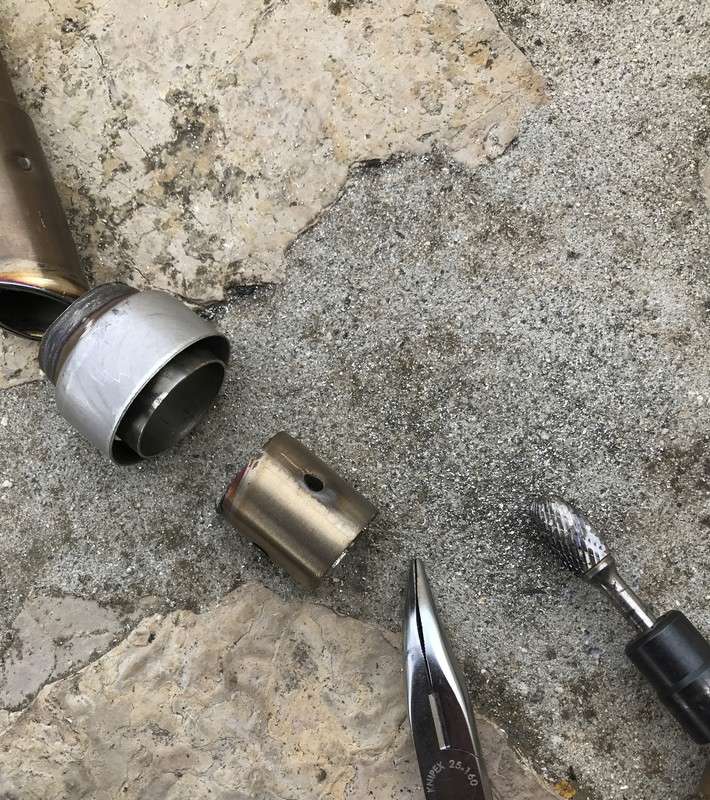

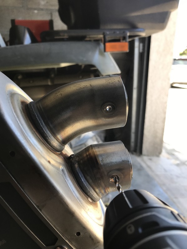

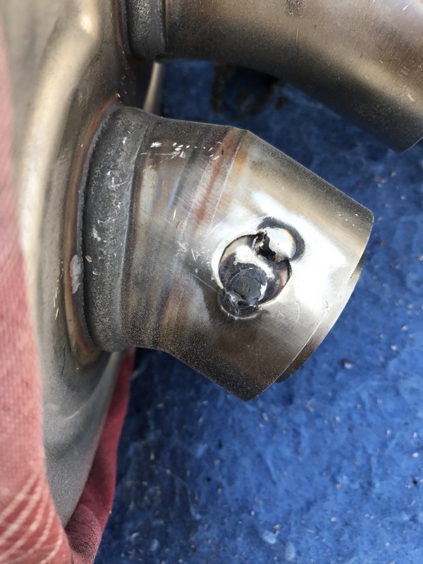

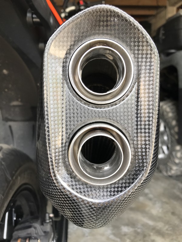

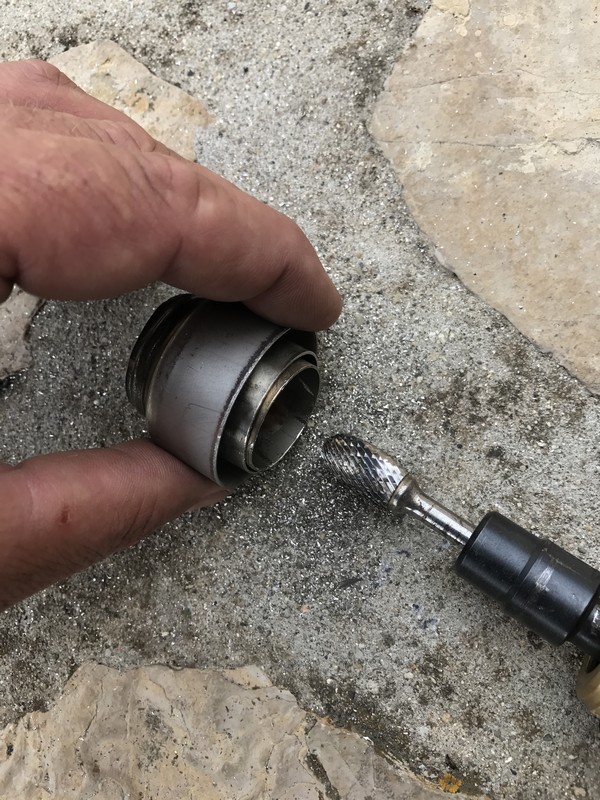

Message par dg3412 Lun 29 Mai 2017 - 19:15
bon voila je me suis lancé et je me suis servie du tuto suppression des db killer akrapovic
résultat Recencement Pot échappement pour KTM 1090/1190/1290 - Page 4 12231
https://www.ktmmania.net/t14094-tuto-supression-des-db-killer-sur-akrapovic
Recencement Pot échappement pour KTM 1090/1190/1290 - Page 4 Img_8016
Recencement Pot échappement pour KTM 1090/1190/1290 - Page 4 Img_8018
Recencement Pot échappement pour KTM 1090/1190/1290 - Page 4 Img_8012
Recencement Pot échappement pour KTM 1090/1190/1290 - Page 4 Img_8015
Recencement Pot échappement pour KTM 1090/1190/1290 - Page 4 Img_8019
Recencement Pot échappement pour KTM 1090/1190/1290 - Page 4 Img_8013
Recencement Pot échappement pour KTM 1090/1190/1290 - Page 4 Img_8017
Recencement Pot échappement pour KTM 1090/1190/1290 - Page 4 Img_8014
Recencement Pot échappement pour KTM 1090/1190/1290 - Page 4 Img_8020

Message par dudu31 Lun 29 Mai 2017 - 20:26
beau boulot  Recencement Pot échappement pour KTM 1090/1190/1290 - Page 4 918415 Recencement Pot échappement pour KTM 1090/1190/1290 - Page 4 918415 Recencement Pot échappement pour KTM 1090/1190/1290 - Page 4 918415
et le son ??? mieux  Recencement Pot échappement pour KTM 1090/1190/1290 - Page 4 679266

Message par dg3412 Lun 29 Mai 2017 - 20:45
dudu31 a écrit:beau boulot  Recencement Pot échappement pour KTM 1090/1190/1290 - Page 4 918415 Recencement Pot échappement pour KTM 1090/1190/1290 - Page 4 918415 Recencement Pot échappement pour KTM 1090/1190/1290 - Page 4 918415
slt dudu
niveau son c'est nickel ni trop fort ni trop faible je pense que c'est le bon compromis tout en gardant les DB killer

Message par dudu31 Mar 30 Mai 2017 - 7:07
Avec les DB killer en place tu es tranquille si tu as un controle  Recencement Pot échappement pour KTM 1090/1190/1290 - Page 4 918415
dudu31
dudu31
Votre Moto : SDR V3
Messages : 13796
Date d'inscription : 04/12/2015
Recencement Pot échappement pour KTM 1090/1190/1290 - Page 4 Empty Re: Recencement Pot échappement pour KTM 1090/1190/1290
Message par dg3412 Mar 30 Mai 2017 - 7:26
dudu31 a écrit:Avec les DB killer en place tu es tranquille si tu as un controle  Recencement Pot échappement pour KTM 1090/1190/1290 - Page 4 918415
c'est l'avantage de les garder  Recencement Pot échappement pour KTM 1090/1190/1290 - Page 4 918415
en plus j'ai fais un montage sans vis de fixation pour les db  juste 2 points de soudure comme ça si il y a un contrôle c'est propre  Recencement Pot échappement pour KTM 1090/1190/1290 - Page 4 247513
