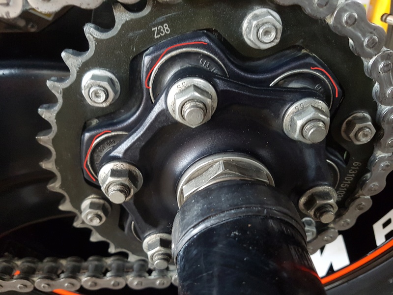

Bonjour à tous j'ai un petit problème (ou pas) sur la couronne de mon kit chaîne ,il y a 2 jours je me suis aperçue que je pouvais bouger de droite à gauche ou de haut en bas de quelques dixièmes de millimètres ,c'est pas énorme mais on sent qu'il y a du jeu ,il se forme entre les silent bloc et la couronne là où il y a la petite cage en métal qui encercle les caoutchouc de silent bloc.
Si quelqu'un pouvait vérifier sur la sienne pour voir si c'est un problème que sur moi ou si c'est normal merci à vous tous.
J'ai dessiné en rouge pour indiquer où se produit le jeu .

Normal, les amortisseurs de couple ont toujours un petit jeux fonctionnel.

Merci pour ta réponse mais il me semblait pas en avoir avant.

Rien de bien grave cependant et plutôt normal au vu du couple camionnesque qu'ils ont a transmettre à la roue arrière

Tu as également constaté du jeu sur la tienne?

Merci ça me rassure.

Je relance est-ce que quelqu'un d'autre à détecter du jeu à la couronne?

Moi sur ma SD R de 2014 avec 12000 km.
C"est léger mais il y a bien un petit jeu.
