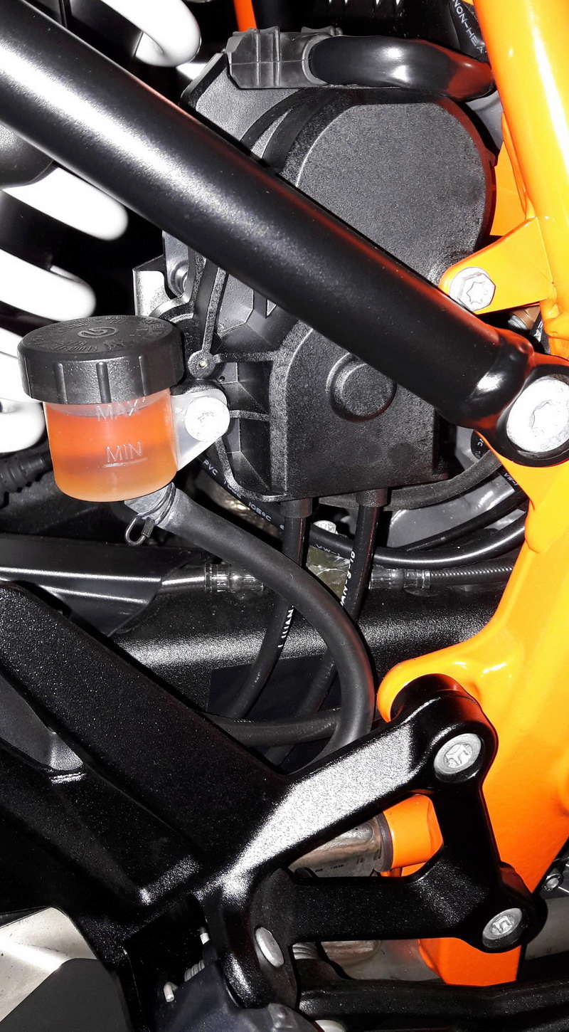

Quelqu'un pourrait il prendre en photo l'autocollant posé sur le bras oscillant pour le protéger des câbles de la valve car j'en ai un mais je ne sais pas si c'est le bon car il me semble bien loin des câbles du mécanisme de la valve ?.
Par avance, merci.
Par avance, merci.

Thierry G a écrit:Quelqu'un pourrait il prendre en photo l'autocollant posé sur le bras oscillant pour le protéger des câbles de la valve car j'en ai un mais je ne sais pas si c'est le bon car il me semble bien loin des câbles du mécanisme de la valve ?.
Par avance, merci.
Ça devrait pouvoir être visible sur cette photo.
