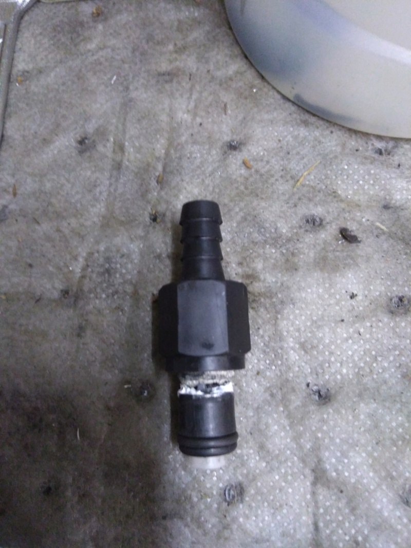

voici ce qui m'est arrivé:
en re-démontant mon réservoir, j'ai pété le raccord rapide " mâle " , celui de la durit qui va a l'injection , ref: 60307016000 A 40 balles la pièce et pas dispo, ça m'a fait mal à mon petit coeur...
J'ai donc fouillé dans la microfiche des enduros, et pour les excf ( et exc injection d'ailleurs ), on trouve ce raccord au détail, dispo, a 9,12 euros ! ref: 77707010000
il ne faut pas oublier de commander le joint torique 58507012000 et un collier 00050157706, l'ensemble revient à 15 euros, et on reçoit une pièce non plus en plastique, mais en alu...!
Si ça peut servir a d'autres, tant mieux !

Ah oui ça peut servir merci.
Tu nous mettra une petite photo de la chose au cas où, est-ce que c'est compatible pour les 1190 ?

a mon avis les raccords sont les mêmes sur toutes oui, puisque c'est même le même raccord que sur les enduros.. ;)

Sur ma 1150 (ma première BM) j'avais aussi changé les raccords encliquetables en plastique par des raccords en laiton beaucoup plus costauds et "sécurisant"
Est ce que la partie femelle existe aussi en alu ?

Alors là je ne sais pas, je n'ai cassé qu'une des 2 parties..
on voit bien la faiblesse sur le bout de plastique d'origine cassé. L'autre partie ne m'inquiète pas trop

C est le même que sur le 950
