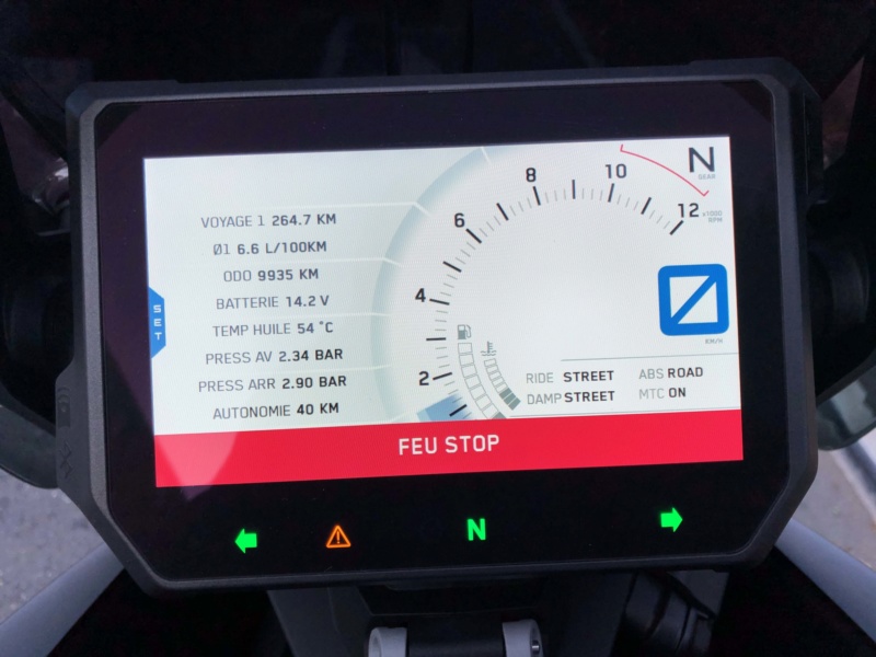

Quelqu'un a t'il déjà eu ce problème ?
Le code erreur apparait après chaque choc en roulant, comme un faux contact. Lorsque que le code apparait le feu stop marche pourtant parfaitement...
Puis après quelques freinages il disparait.
J'ai vu que le sujet a déjà été évoqué avec les anciens modèles mais aucun retour sur les 1290 S et R

Oui j'ai eu ça en panne intermittente pendant un jour ou 2 et depuis plus rien.
Le feu stop ne fonctionnait vraiment plus et était remplacé par les warning pour signaler le freinage
J'ai un peu bidouillé sous le capot de selle arrière et ça a disparu. Certainement un faux contact

Cyriak a écrit:Oui j'ai eu ça en panne intermittente pendant un jour ou 2 et depuis plus rien.
Salut je déterre ce topic car j'ai actuellement ce soucis.
Qu'entends-tu par bidouiller ?
J'ai déconnecté et reconnecté les fiches clignos et feu arrière ça à disparu le temps d'une virée puis au redémarrage "Alerte" de nouveau
