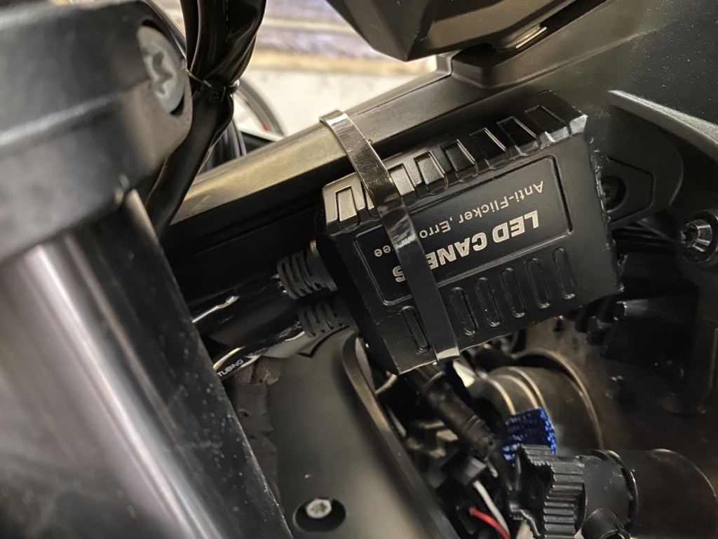

Bonjour
J'ai testé des ampoules leds Phillips et une autre ancienne qu'il me restait avec un module anti erreur sur ma gt de 2017 et ca fonctionne , pas d'erreur au TDB.
J'ai lassé tourné 5, minutes et pas de problème sur les 2 leds .Je vais rouler avec l'origine et ensuite avec la led pour voir la différence.
le canbus est de bonne taille , c'est vendu par paire comme les ampoules d’ailleurs , cet ensemble n'affiche pas d'erreur pour les autre je n'en sais rien ...
Canbus
Led Phillips
j'essaierrai de mettre des photos avant apres
Canbus
Led Phillips

Peux-tu également mettre des photos de ton montage car sur nos GT, il n'y a pas de cuvelage de phare pour cacher toute la tripaille complémentaire à rajouter à une lampe halogène .
Merci.

Je suis intéressé par les photos du montage car sur les H7 à led que j'ai installé sur ma Aprilia Tuono V4, j'ai un bout de câble entre l'ampoule led et la prise de l'éclairage coté circuit électrique moto.
Pas de soucis sur l'Aprilia car j'ai un cuvelage de phare qui me permet de cacher ce cordon électrique mais sur nos GT, la prise vient se raccorder directement sur l'ampoule. On aurait donc un soucis d'intégration de ces leds sur la Katoche.
L'idéal serait que la prise male du H4 soit directement intégré sur la lampe led mais ça je n'ai pas encore trouvé.

Bonjour donc maintenant que j’ai accès à la moto j’ai enfin installé la led et canbus.
Précision importante la comparaison est faite avec une ampoule PiAA c’est une xtrême quelque chose je sais plus c’est meilleur que les Philips extrême "spéciale moto" qui ont toutes claquées chez moi celle la a tenue plus de deux ans et demi sans problèmes
Alors pour l’installation on enlève la douille on met en place on la Clipse
J’ai réussi du premier coup pour une fois sur la duke 1290 gt c’est mal fait
On met le caoutchouc sur l’ampoule , on met l'ampoule dans la douille comme on peut c’est pas évident y’a pas beaucoup de place on pousse et on tourne sur 1 cm dans la droite pour le fixer sur la douille
Après moi j’ai installé le ballast de l’ampoule sur le côté collé avec du scratch , pareil pour le canbus l’autre côté pour l’instant le ballast et le canbus mais pour l'instant il ne tient que par un sert Cable
Alors les photos ont été faites avec un téléphone les nouveaux là je m’en suis pas rendu compte c’est en mode nuit donc l’appareil triche évidemment donc l’ampoule led est un peu mieux un peu plus puissante au niveau de l’éclairage que la PiiA je précise ..
C'est mieux défini on voit mieux les trous et bosses , defaut on voit mieux les bas-côtés j’ai l’impression on perd peut-être j’en suis pas sûre un petit peu en phares sur la longueur d’éclairage mais bon pour moi c’est une bonne led il en existe de plus puissantes c’est sur , mais qui vont chauffer ainsi que le ballast et dont la durée de vie est aléatoire après il me reste d’autres ampoules led , trois types différentes.
Il y en a qu’une que je testerai d’ici 15 jours trois semaines quand j’aurai le temps , c'est une ampoule avec des led cree xhp50...
J'ai été tester hier soir il faisait 10° , le ballast de la led etait froid , et le canbus tiede
En suis content , oui , elle fait le taf , j'aurai pas dis non a un peu plus de peche.

Peux tu nous dire si le module anti erreur est VRAIMENT indispensable ?
as tu une erreur canbus si tu mets la led philips SEULE ?

J'avais vu une personne sur le forum qui disait qu'un certain type de led fonctionnait sans avoir besoin d'un canbus , moi j'ai les même que celles qu'il avait cité sur la polo , j'ai essayé et j'ai une erreur..
j'ai testé 4 types d'ampoule led différentes , toutes affichent une erreur au compteur et se mettent par défaut en phare .
Chez moi le canbus est indispensable.
On m'a conseillé de redémarrer 2 ou 3 fois le temps que l'ecu prenne en compte la différence de consommation , je t'avoue que j'y crois pas trop mais j'essayerai demain

En électricité je suis quiche ..
J'ai essayé de redémarrer 4 fois toujours pareil.
Les ampoules sont vendues pour le marché asiatique , mais je pense que ce n'est pas un problème de "drivers ou ballast" de l'ampoule mais plutôt un réglage de l'ecu , après celle la ne consomme que 16 watts , j'en ai essayé qui faisait 25 watts et même erreur , seule une led avec puce cree xhp70 qui faisait 32 watts alternait entre code et phare constamment.
Je pense que l'ecu a une tolérance mais faible ce qui semble normal.
De toute façon on va me prêter une led de 45 watts on verra bien..
En tout cas je suis content de celle ci et aucune erreur ou truc bizarre

j' avais fait des essais avec des résistances seules (les soit disant anti erreur ) de 8 et 6 ohms soit respectivement 24 et 18 watts
et bien dans ce cas tu n'as aucune erreur de détectée ...
Conclusion 1 quelle que soit la puissance consommée ente 18 et 60 watts
si la charge est purement un résistance on n'a pas d'erreur ce n'est donc PAS un simple Pb de puissance consommée
j'en déduit que Les erreur sont très probablement dues au ballast qui n'est pas vu par la moto comme une résistance
A ne pas oublier
Ces ballast pour certains peuvent parasiter le fonctionnement de la moto donc méfiance et vigilance.
je serais curieux de voir ce que contient le module anti erreur ...
vu que il chauffe a il contient a minima une résistance mais quoi d'autre ?
