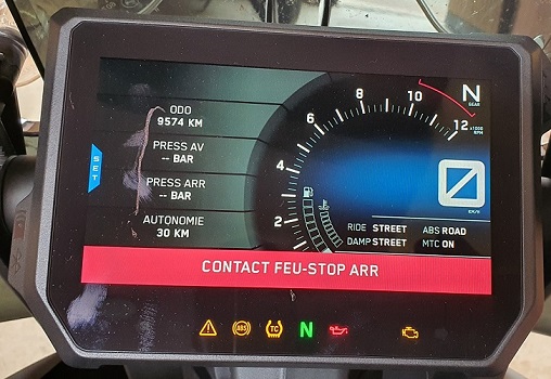

Bonjour depuis quelques jours. J ai une alarme sécurité qui se met en bandeau rouge sur le tableau de bord de ma 1290 SAS 2018 avec le triangle défauts électroniques. Ça se met et ça s éteint tout seul sans raison apparente
J ai regarder le contacteur sur le maître cylindre de frein Av apparemment ok avec wd40 Sans avoir résolu le problème
Quelqu’un a t il eu ce problème et l a t il résolu ?
Merci de vos informations

Salut Bisame (tout le monde) !
Depuis hier, j'ai le même problème sur le frein arrière
J'ai changé le couvercle du bol de liquide de frein arrière pour un alu anodisé orange, et une fois le contact remis, ce message est apparu. Je pense que c'est une coïncidence, car je ne vois pas le lien avec le couvercle du bol.
Tant que je suis à l'arrêt, le message est présent et le feu de stop est constamment allumé, malgré mes manipulations des leviers de frein avant et arrière.
Par contre, dès que je roule, le message d'avertissement disparaît, et si je m’arrête pour contrôler le fonctionnement du feu arrière, pas de soucis.
Le capteur de frein arrière est branché directement sur la centrale d'ABS, je pense que c'est un capteur type pressostat qui détecte une variation de pression du circuit hydraulique.
J'ai un Rdv le 18 juillet pour une révision et pour un problème de réglage de précharge, qui est pris par la garantie
Ils en profiteront pour jeter un coup d’œil sur ce problème.
En attendant, je vais essayer la procédure de Reset de l'ABS.
