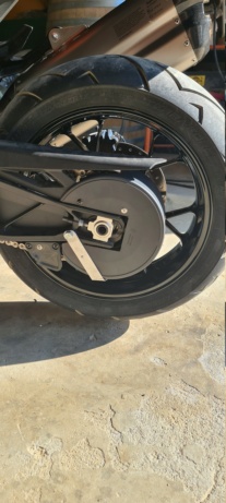

salut a tous,
désolé j'ai vu quelque part sur le cite un post similaire mais pas moyen de le retrouver !!!
donc j ai fais un carter de chaine pour avoir moins a nettoyer la jante AR , j ai modifier la fixations comparer a ce que j ai pu voir plus facile a déposé 2 vis et pas besoin de déposé la roue
un pont de fleure en plastique de 4mm, trouver a Mr bricolage 14,90€
une barre d alu 2cm par 1m épaisseur 2mm 4,5€
et quelque river .
fixer sur la dernière vis du carter de chaine d 'origine et le boulon pour support de béquille d atelier .
je vous voie venir sur les photo ce n 'est pas terminé bien sûr ce sera peint et le boulon sera remplacer par le support de béquille.
avant les finition je voulais rouler pour voir ci il y avait des modif a faire
tres bon résultat, avec les valise on ne le vois plus
ce n'est pas tres esthétique mais pratique je roule pas mal et avec un graissage automatique SCOTTOILER j'en avais marre de voir la roue sale j'ai un chemin de terre pour rentre cher moi et vous l aurez comprit toutes la poussière ce colle sur la graisse!!!

C'est une bonne idée et bien réalisé mais...franchement je préfèrerais nettoyer ma jante.

valdo a écrit:C'est une bonne idée et bien réalisé mais...franchement je préfèrerais nettoyer ma jante.
Je rejoins, le travail semble propre et pourquoi pas, mais esthétiquement j'ai du mal aussi

Bon boulot et bien réalisé par contre l'esthétique me dérange.
Aussi j'aurais peur qu'avec le scotoiler la graisse s'entasse un peu à l'intérieur et lorsque ça va dégueuler
il y aura un gros paté de graisse !

Effectivement, bon boulot. C'est propre mais je rejoint Jejkat sur le problème de l'encrassement de la pièce.
J'ai un scottoiller sur mon Adventure et je trouve que le nettoyage est vraiment très facile. Plus facile qu'avec n'importe quelle bombe de graisse pour chaine.
Esthétiquement ça charge et ça fait même bizarre je trouve. Histoire de gout.

c'est vrai qu'esthétiquement c'est pas super joli, le top aurait été de transformer cette transmission à chaine par une transmission à courroie comme sur les motos zéro ou bien HD
là plus de graissage plus de bruit de chaine plus d'entretien. mais dimensionnellement je sais pas si ça peut passer.
y a t il qqun qui veut se lancer ?

+1 pour le boulot et l'efficacité ! bravo !
Par contre coté esthétique...je vais dire que je préfère finalement me salir les mains

Par contre un vrai en carbone comme cela, ça peut se faire sans trop de difficultés avec une imprimante 3D pour faire le moule.
